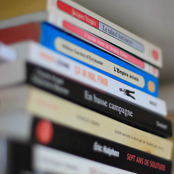

    Bonjour à tous,
    Je me suis offert un 50mm f1,4 il y a quelques jours et je suis dubitatif...
    Déçu par les images de piètres qualités obtenues à pleine ouverture, j'ai réalisé un petit test sur une mire. Même s'il est bien connu qu'a pleine ouverture cette objectif n'est pas d'une netteté exemplaire, je trouve (avis personnel) que le mien est particulièrement "mauvais". Ce qui me dérange le plus, c'est cette espèce de... comment appeler ça??? "diffraction???". A la vue de cette image, pensez-vous que cela soit normal?
    https://app.box.com/s/tk2lwjkc8aws84mbu4erzyoggjmy2hfg

    À première vue je ne suis pas étonné, je possède aussi ce 50mm et je hurle quand je vois mes résultats en me désespérant de ne pouvoir obtenir les mêmes qu'un pote qui a un sigma 50mmf1.4 (boîtier identique).
    Je pense que cet objectif, n'est non seulement pas un objectif de compétition malgré sa grande ouverture mais aussi qu'il demande une bonne prise en main.
    Pour ma part je l'ai relégué au rang de "bon pour bokeh" et portraits sous certaines conditions, je l'avais acheté pour de l'astrophoto mais finalement le 16-35 f2.8 est plus efficace et piqué.
    J'ai pu faire quelques portraits sympas avec mais j'avoue que j'utilise ce caillou de manière très anecdotique.

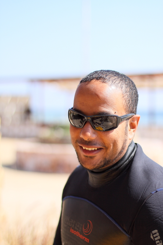

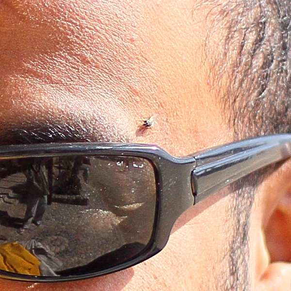

    Pas de mire, juste la vraie vie, à main levée:
    en aps-c proche PO:
    • EXIF: Canon ( EOS 50D) | 50mm | 1/4000s | f/1.8 | ISO 200
    en 24X36 à PO:
    • EXIF: Canon ( EOS 5D Mark II) | 50mm | 1/160s | f/1.4 | ISO 400

    Merci pour ces exemples, tes images me confirment qu'il y a un soucis mais je ne vois pas lequel... À 1,4, mes images me font penser au célèbre flou des photos de David Hamilton...

    SAV ou échange cher ami!
    Et avant vérifie que la fonction MR de ton boîtier est sur désactivé. C'est le cas sur tous mes boîtiers et je ne m'en porte que mieux. Dans le passé j'ai remarqué que cela suffisait à foutre parfois le bordel...

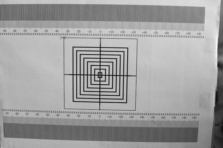

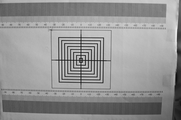

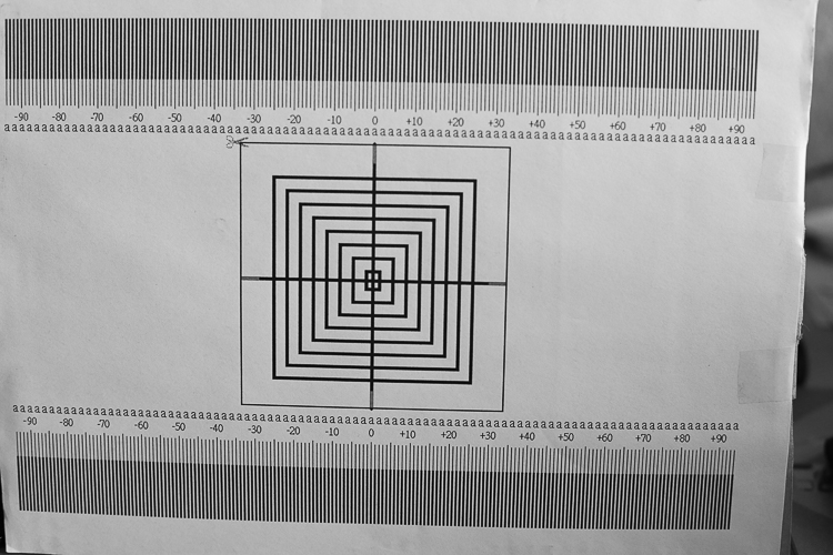

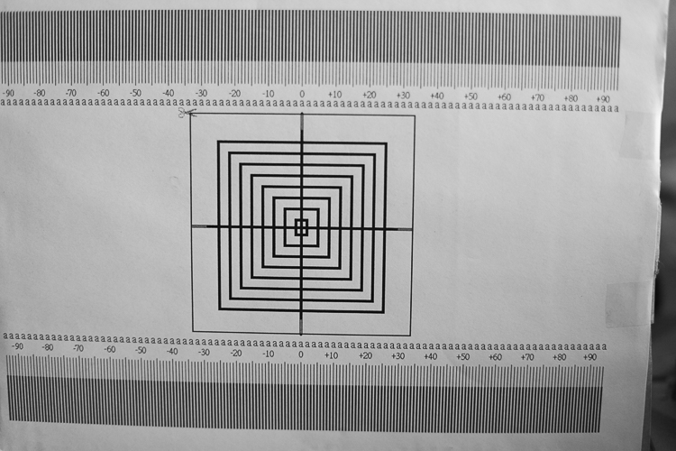

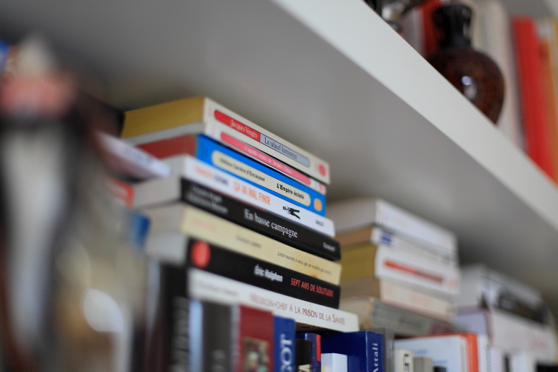

    Je viens de faire un test simple sur le mien. Ca vaut ce que ca vaut mais peut peut-être t'aider.
    • EXIF: Canon ( EOS 5D Mark III) | 50mm | 1/60s | f/4 | ISO 1000
    • EXIF: Canon ( EOS 5D Mark III) | 50mm | 1/125s | f/2.8 | ISO 1000
    • EXIF: Canon ( EOS 5D Mark III) | 50mm | 1/250s | f/2 | ISO 1000
    • EXIF: Canon ( EOS 5D Mark III) | 50mm | 1/500s | f/1.4 | ISO 1000
    Je rajoute que je suis en collimateur central étendu avec visée sur le centre de la cible.

    Merci pour ce test, cela confirme ce que je pensais! L'occasion est une loterie... Pas gagnant cette fois-ci! Le petit test fait lors de l'achat n'a pas suffit. L'écran du 70d ne révèle pas clairement le problème.

    Oui à priori pas de chance. De mon coté, j'ai acheté 90% de mon parc objectif en occas avec un rabais moyen de 30% sans avoir eu à ce jour de problème (touchons du bois).
    Ton expérience malheureuse peut servir à certains comme moi et nous forcer à être un peu plus scrupuleux dans les tests avant achat. J'espère que tu pourras trouver une solution. Heureusement, même si ca reste une somme non négligeable à débourser,cet objo n'est pas des plus onéreux. C'est peut être un moindre mal.
