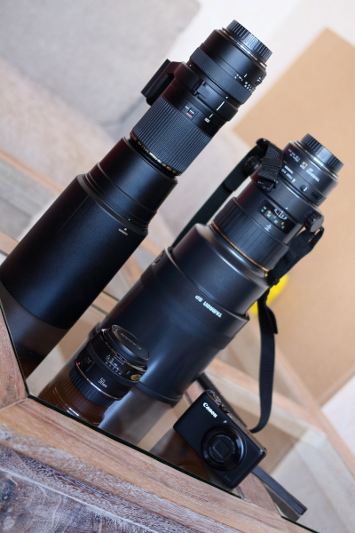

    Et oui, ne te déplaise quand on veut tester un matériel, on élimine les biais, tous les biais, à commencer par le photographe et son "bougé", outre parkinson, nous avons la crispation sur le déclencheur et les petits mouvements vers l'avant ou l'arrière que nous faisons tous, donc pied. Du moins, c'est comme ça que font toutes les personnes sérieuses que je connais...
    Et un autre point, c'est que en règle générale, j'ai pour habitude de parler de matos que je connais bien, le 50 f/1.8, je l'ai d'abord eu en version tout plastique et il m'en reste un en version originale, monture métal et fenêtre des distances, ce qui me permet d'affirmer sereinement que la version II est faite dans un pot de petit suisse et avec un af très dégradé par rapport à l'original:
    • EXIF: Canon ( EOS 650D) | 40mm | 1/125s | f/2.8 | ISO 800
    Le petit machin en bas, c'est le 50 f/1.8 original.
    Et comme je ne suis pas rancunier, j'en ai profité pour répondre à ta question sur l'autre fil.
