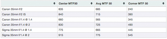

    Tout de même des valeurs sacrément imposante le sigma ... En comparant a un autre débat qui tourne les 24-70
    Le sigma 35 1.4 obtient a F2 les valeurs du 24 TSE a 3.5. Ca commence a causer fort la ...
    Ah ! Je suis rassuré. Si je peux faire de mon feu 35 L un beau presse papier, je peux néanmoins continuer d'utiliser mon 24 TS-E II. Ouf.
    C'est vrai qu'ils frappent fort Sigma avec ce 35. Et en plus je le trouve beau. Et vous ?
