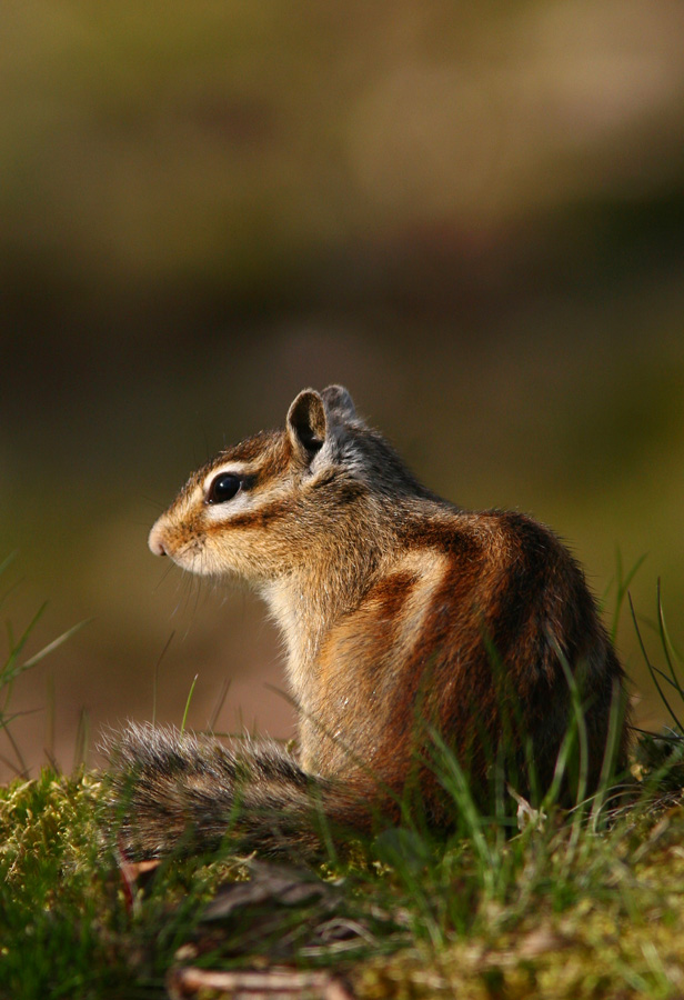

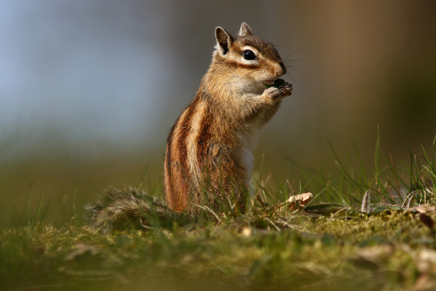

    je viens d'acheter un 300f/4 + mult 1.4 canon.
    voila des photos prisent à f/5.6 et 420mm, je précise le chti nécureuil n'est pas empaillé
    http://julmtb.com/forum/images/uploa...olweb2_181.jpg
    http://julmtb.com/forum/images/uploa...olweb2_163.jpg
    http://julmtb.com/forum/images/uploa...olweb2_826.jpg

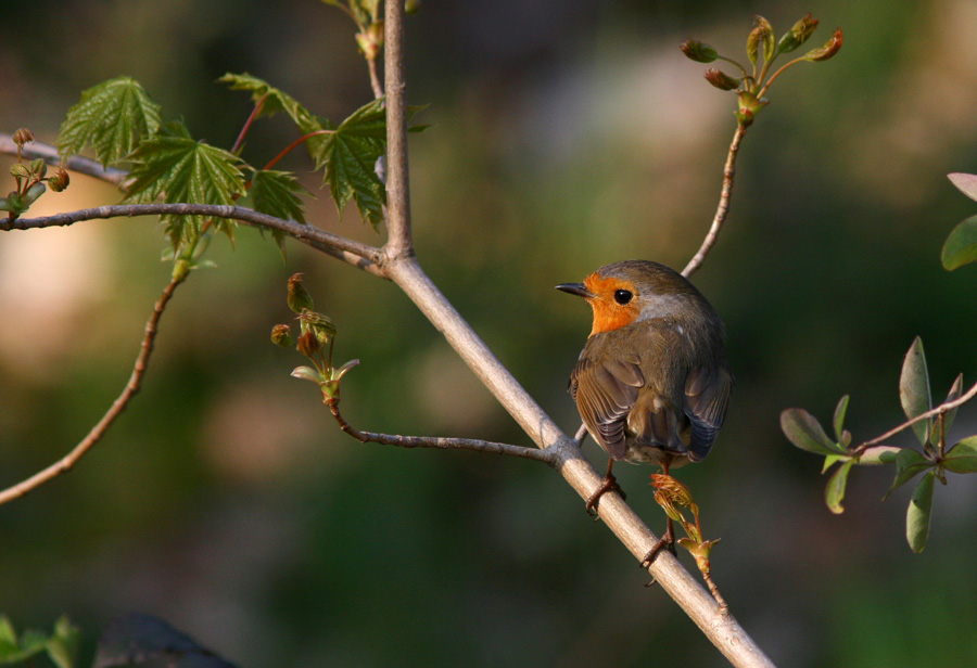

    voici un oiseau au 400 5.6
    Membre Avatar de Emil'
    Versailles (78)
    2 223
    7D Mk.II / 5D
    Je doute sincèrement que le 400 F/5.6 offre un piqué si .... enfin.....

    Citation Envoyé par Emil' Voir le message
    en effet, l'exemple n'est pas transcendant.:banned:
