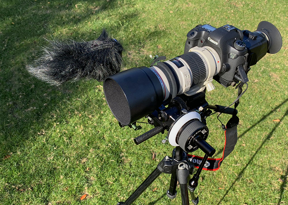

    Manuel oui mais peut être avec ça et la nous sommes beaucoup plus
    cher qu'un 18x135
    • EXIF: Apple (iPhone XS) | 4.25mm | 1/759s | f/1.8 | ISO 25
    juillet 2010
    Bruxelles
    71
    4 799
    Eos 7D - 100D
    11-16 / 17-55 / 15-85 / 100L / 70-300
    Citation Envoyé par 55M2V Voir le message
    cher qu'un 18x135...
    Non, pas du tout, ce système de roue ne coûte pas très cher.
    J'en ai bricolé un avec un collier de serrage en nylon et un bout de carton mousse, comme une poignée autour de la bague de mise au point pour quelques cents, ça marche très bien.
    Il suffit de repérer à quel angle est le bout de carton pour tel point et quel angle pour tel autre.
    En filmant on bouge juste le bout de carton régulièrement entre les deux extrêmes.
    C'est même principe que la roue que tu vois sur la photo avec les butées.
