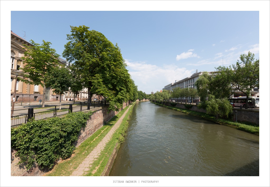

    Bonsoir à tous,
    J'ai récemment fait l'acquisition d'un 16-35 f2.8 USM II et je dois dire que les premiers résultats m'interpellent. Je viens d'un 7D + 10-22 dont j'étais particulièrement satisfait en terme de piqué, notamment le rendu des textures des murs, etc. dans mes clichés "architecture".
    Voici trois photos que j'ai récupéré d'un site (je ne sais plus lequel d'ailleurs) proposant un "test" de ce 16-35. Que pensez vous du piqué ? J'ai volontairement laissé en téléchargement pour que vous puissiez apprécier les détails en 100%. Ces rendus sont similaires à ce que j'obtiens et moins bon je trouve qu'avec mon ancien 10-22. Du coup, je ne sais plus trop quoi penser... pb d'objo ou pas ?
    Les trois photos sont disponibles ici
    Merci pour vos retours avisés !

    La [4] avec la plaque de rue est éloquente : c'est pas bon. Dans les autres on peut avoir un doute par rapport à la Pdc ou au plan de MAP. Un technique qui permet de lever le doute, typiquement sur la [4] c'est de passer en live-view, zoomer avec la MAP faite en manuelle au petit oignon. Faire plusieurs image, sur pied, avec des ouvertures très différentes. Ensuite observer les images une à une
    La [8] qui semble dans l'axe, les pavés sont nets à gauche et pas à droite. y'a quand même un truc sur cette photo. La statue est bien calée entre les colonnes du portail; ça penche un peu à gauche et tu pointes vers le ciel. Ta photo est au format 2/3 - l'as-tu cropé ? Pourquoi y a-t-il beaucoup plus d'espace à droite dans le jardin. Le bâtiment est symétrique pourtant.

    Hello merci pour ton message. Non pas de crop c'est sorti de la boite
    Donc d'après toi, il y a un bug sur cet objo... ce qui confirmerai mon hypothèse également. D'autres confirment ?

    C'est vrai que sur cette photo n°8, l'impression de manque de netteté sur la droite est visible. On ne lit pas parfaitement le panneau Charles de Foucauld alors que l'on détaille bien les pierres de l'église sur la gauche.
    Pas de filtre ?
    Pourrais-tu tenter une photo en retournant l'appareil ?

    Oui, deux photos en pivotant l'appareil de 180° et en conservant le même cadrage, pour bien faire.

    Et voila, je viens de prendre 10 photos que vous trouverez ICI (photos dispo à partir de 14h ce jour... je les laisse uploader pdt le dej)
    - Photos 010 et 011 : sur trépied, miroir relevé, 2 sec. de retardateur
    - Photos 012 et 013 : 16mm, f9 (la 13 est la photo inversée - prise à l'envers - de la 12)
    - Photos 014 et 015 : 16 mm, f5.6 (la 15 est la photo inversée - prise à l'envers - de la 12)
    - Photos 016 et 017 : 28mm, f9 (idem pour l'inversement)
    - Photos 018 et 019 : 24mm, f5.6 (idem)
    Je vous laisse vous faire une opinion... je veux voir si vous confortez la mienne. MERCI A TOUS !

    Je n'ai chargé que les 010 et 011. La 011 semble plus floue à droite, la 010 plus floue à gauche.
    CH
    463
    1-5D
    17-300
    Celles à f/9 ne sont pas très représentatives parce que le défaut est atténué.
    Mais à 16mm le côté droit est plus mauvais alors qu'à 24mm c'est le gauche...
    A 28mm c'est plutôt correct. (la 17 est à 24mm et pas 28)
