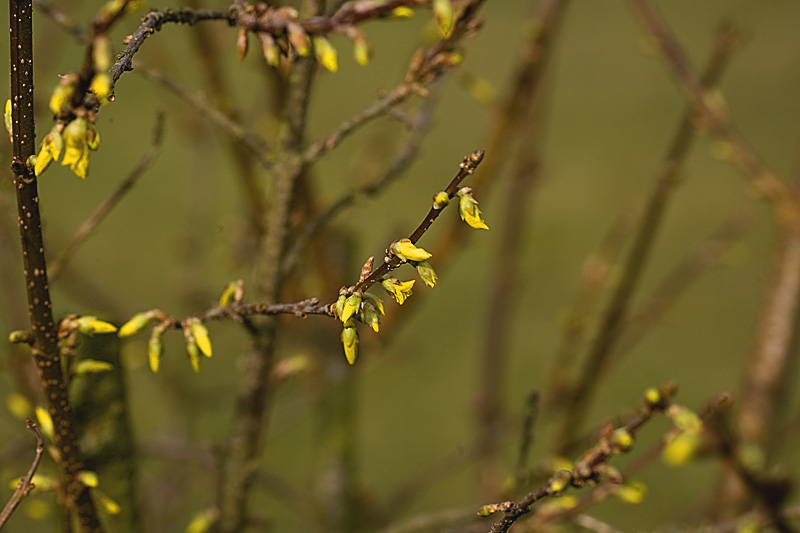

    un exemple que je viens de réaliser en vitesse:
    135mm distance mini 0.90 cm
    • EXIF: Canon ( EOS 5D) | Canon EF 135mm f2.0 | 135mm | 1/60s | f/8 | ISO 50

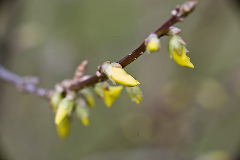

    135mm + les 3 bagues:
    • EXIF: Canon ( EOS 5D) | Canon EF 135mm f2.0 | 135mm | 1/10s | f/8 | ISO 50

    Ces photos sont belles avec les beaux flous de fond que procure le 135/2
    Mais je persiste et signe,il n'a jamais été crée pour la macro .Son domaine d'excellence est ailleurs Je peux t'assurer que je suis mieux en macro sur le 50/2,5 ou le 100 bien sur.
    et puis les bagues allonges ,bonnettes et autres extenders ç'est pas mon truc,rien ne vaut un objectif dédié que tu utilise dans les conditions calculées par les ingenieurs opticiens de la marque.

    un petit HS (désolé) c'est des taches qu'on aperçoit ?
    surtout sur la deuxième....?
