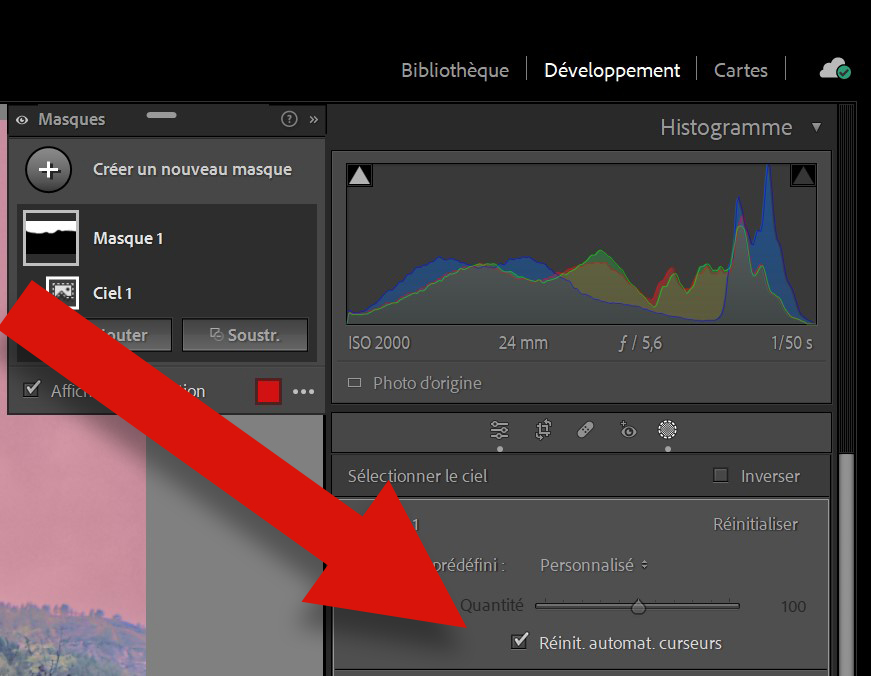

Bonsoir à tous,
je rencontre un petit problème dans l'onglet masquage dans LR qui n'est pas en soit grave mais désagréable et je n'ai pas trouvé comment le régler.
A chaque fois que je crée un masque pour une sélection du ciel, d'un objet... etc
j'ai automatiquement dans les effets la texture à -52 et la clarté à +52
puis dans le détail la netteté à -100 et le bruit à +100.
Je suppose que ce doit être un réglage pré-requis mais je ne trouve pas comment le réinitialiser afin de tout remettre à 0.
Une chose est sure je n'ai pas configuré c'est réglages.
Même après plusieurs MAJ de LR c'est toujours pareil.
Si quelqu'un à une solution je suis preneur
Merci et bonne continuation
Chris.

Bonjour
Une piste, ici ?

et merci beaucoup pour la solution qui à bien résolut le problème
C'était tout bêtement aussi simple, je chercher dans "préférence" et je n'avais même pas fais attention à cette case.
Encore merci pour le petit coup de pouce et bonne continuation.Toute notre connaissance découle de notre sensibilité. (Léonard de Vinci)
