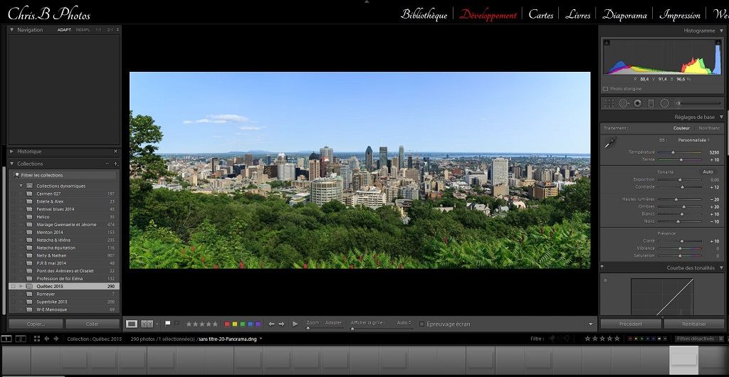

    Bonsoir à tous,
    Suite à un petit problème de lenteur extrême de mon PC,
    j' ai fait changé, carte mère, processeur et mémoire afin de passer à 16G de RAM au lieu de 4.
    Bien plus rapide maintenant.....
    J' ai demandé à mon installateur d' en profiter pour passer de W7 à W10.
    Depuis je rencontre un problème, les vignettes du film fixe ne s' affichent pas.
    Certaines avec un semblant de cadre et d' autres rien le tous sur un fond gris.
    J' ai effectué la mise à jour de LR via Creative Gloud, idem.(Voir capture d' écran)
    Quelqu' un a t-il eu le problème au passage de W10, et surtout a t-il trouvé la solution.
    Merci à tous.

    Problème résolu...
    Il faut modifier le profil colorimétrique utilisé par défaut par windows 10 pour l'ecran et remettre un profil srvb ou rvb.
