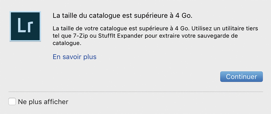

    j'ai ce message :
    je ne comprend pas même en cliquant sur "En savoir plus", par contre je comprend que j'aurais du créer plusieurs catalogues
    Comment faire maintenant, sans faire d'erreur, pour créer d'autres catalogues en incluant/séparant certains dossiers de celui-ci
    Je lis des fils de discussion mais ça ne me parait pas clair et j'ai peur de faire une c°°°°°rie ; si vous avez un tuto pour les nuls
    je suis sous Lr6
    merci

    Bonjour Alexis
    C'est effectivement très gros ; pour exemple, perso j'ai 66000 photos indexées, le catalogue fait 707 Mo.
    Quant à créer plusieurs catalogues, à moins de besoin trèèèès spécifiques, ce n'est pas vraiment recommandé.
    Tu optimises ton catalogue à la fermeture de LR ?
    Il me semble me souvenir qu'il existait un bug de ce genre, et qu'il avait été corrigé par une MAJ ; tu es en 6.14 ?
    Je vais suivre ce fil de près

    Gérard non ça ne m'empêche pas de relancer LR, j'ai juste ce message de temps en temps quand je ferme LR
    voici le lien de la fenêtre https://helpx.adobe.com/fr/lightroom...kup-macOS.html
    je ne vois pas cette compression que LR fait (en dessous de 4Go)

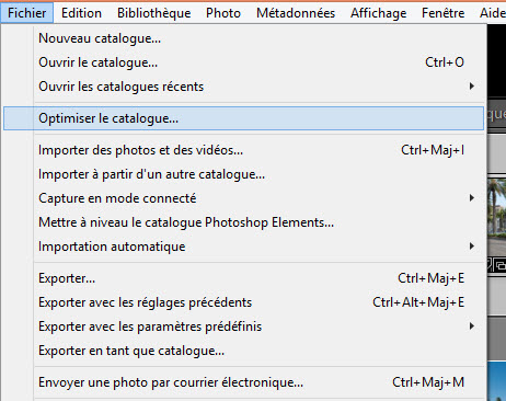

    Je viens de lire un article qui date de 2014 et il parle d'optimisation, dans Fichier ----> Optimiser
    Abonné Avatar de alexis_h
    oui il est caché là (on lit tout et son contraire sur le web…) mais ça a augmenté la taille du catalogue : de 5,09 Go à 5,13 Go (j'ai fermé et réouvert LR) !
    merci mais j'abandonne…
