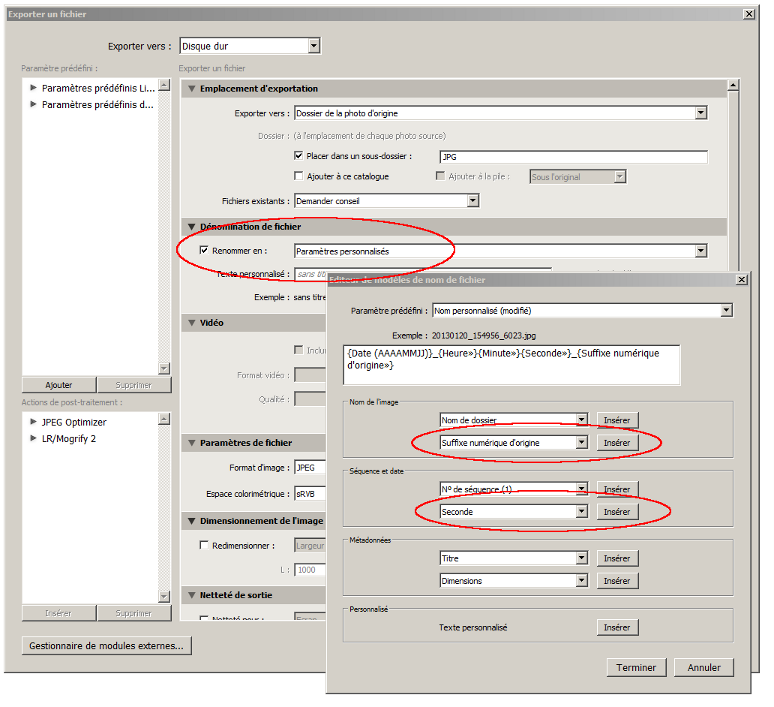

    Alors,
    Il faut d'abord personnaliser un peu lightroom qui ne peut pas exporter en version française avec une date au format AAAAMMJJ (seulement JJMMAAAA):
    Tu modifies le fichier : C:\Program Files\Adobe\Adobe Photoshop Lightroom 4.3\Resources\fr\TranslatedStrings.txt (avec le bloc-note windows)
    Tu cherches et change les lignes :
    Code:
    "$$$/AgNaming/Token/dateEvaluator_YYYYMMDD=%d%m%Y"
    en
    "$$$/AgNaming/Token/dateEvaluator_YYYYMMDD=%Y%m%d"
    et
    Code:
    "$$$/AgNaming/Token/date_YYYYMMDD=Date (JJMMAAAA)"
    en
    "$$$/AgNaming/Token/date_YYYYMMDD=Date (AAAAMMJJ)"
    et tu enregistres (en remplaçant l'ancien, et en gardant une copie au cas où)
    Tu (re)démarre lightroom
    Tu exportes tes photos avec :
    Tu coches "Renommer en", tu choisi "Paramètres personnalisés"
    Ensuite tu génères un modèle comme ci-dessus (attention, la sélection est un peu chiante, le curseur d'insertion à tendance à se mettre n'importe où, faut bien vérifier)
    et tu Sélectionnes "Date (AAAAMMJJ)" dans "Séquence et date", tu ajoutes le "_" dans le champs en haut (ou ce que tu veux), tu prend garde de mettre le curseur à la fin
    puis "Heures", puis "Minutes", Puis "Secondes" re "_" puis "Suffixe numérique d'origine" dans "Nom de l'image", puis Bouton "Terminer"
    Ensuite tu exporte comme d'hab (avec les autres paramètres que tu souhaites
    Et voilà !

    Je suis en train de creer mes premières exportation (avec Numéro de séquence"_"Suffixe numérique d'origine") j'ai bien 001 qui arrive sur chaque photo , mais à chaque fois c'est 001 et non 002 à la seconde exportation et 003 à la 3ème?
    Que faut-il faire pour avoir ce compteur automatique alors???
    merci à vous
    Sud 78
    257
    EOS-7D Grip, EOS-M
    Sam8/3.5,EF50/1.8 I,EF24-70/2.8L,EF70-200/2.8L,TAIR 11A,Takumar 50/1.4,TC2x,EFM22/2
    Tu sélectionnes toutes les photos d'une même série que tu veux exporter.
    Elles seront alors numérotées 001_xxxx.jpg, 002_xxxx.jpg, ...
    Si tu exportes à nouveau, (une autre série ou la même) le compteur "numéro de séquence" recommence à zéro

    Merci à toi..mais, finalement..j'ai adopté ta séquence AAAAMMJJ et HMMSE (en allant DANS fr , comme tu l'as si bien expliqué! Chapeau!)
    Formidable le résultat, mais nombre ed chiffre un peu long....Peut-être peut-on réduire l'année en 13 , au lieu de 2013 et mettre TOUT en une seule série de chiffres?(ce qui ferait gagner 3 espaces?)
    Est-ce possible stp?
    Sud 78
    257
    EOS-7D Grip, EOS-M
    Tu modifies le fichier : "C:\Program Files\Adobe\Adobe Photoshop Lightroom 4.3\Resources\fr\TranslatedStrings.txt" (avec le bloc-note windows)
    Tu AJOUTES à la fin les lignes :
    Code:
    "$$$/AgNaming/Token/date_YYMMDD=Date (AAMMJJ)"
    "$$$/AgNaming/Token/dateEvaluator_YYMMDD=%y%m%d"
    Attention le "y" de "%y" est en minuscules (%Y = 2013, %y = 13)
    et hop, tu peux faire "AAMMJJHHMMSS" dans l'export de LR
