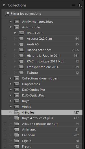

    Tout d'abord je tiens à préciser qu'il s'agit d'une méthode personnelle, qui me convient et suffit à mes besoins, mais qu'elle n'est peut-être pas celle conseillée par d'autres ; chacun son truc.
    Donc, quand j'importe dans LR, suite à une sortie photo, je crée une collection genre " mariage machine et truc " , encore plus facile depuis LR6 puisque dans la fenêtre d'importation, à droite, est apparue une coche " Ajouter à la collection ".
    Au bout d'un moment, l'arborescence de mes collections étant devenue .... touffue, j'ai créé des ensembles de collections, où j'ai glissé mes collections, par thèmes.
    Puis j'ai quelques collections dynamiques, genre 4 étoiles et plus, où les fichiers s'incrémentent au fur et à mesure des notations.
    La souplesee de LR dans ce domaine est top, puisqu'une image peut être contenue dans plusieurs collections, alors que physiquement, il n'existe qu'un exeplaire.
    Pour le look, ça ressemble à ça, en ce moment.
