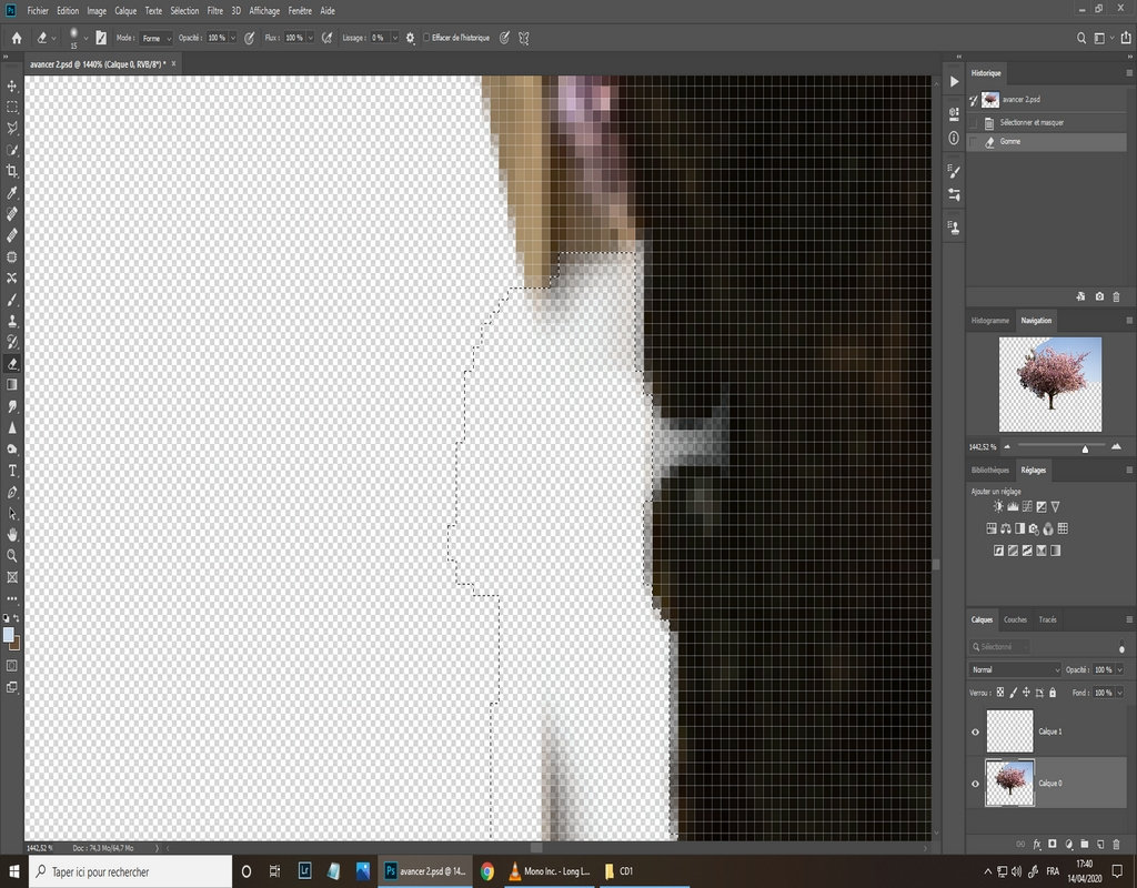

    Je ne comprends pas concernant la sélection rapide, lorsque je fais Suppr ou que je sélectionne l'outil gomme pour supprimer du détail dans la zone sélectionner, la suppression des pixels va au-delà des limites fixé, résultat je suis bloqué. Est-ce que vous seriez d'où cela peut venir ?

    Je crois avoir compris tes actions. Quand tu fais Sélectionner et masquer, il y a un paramêtre qui permet d'agrandir la sélection. C'est Décalage du contour.
    Mais je ne comprend pas ta manière de faire. Lorsque tu as fais un calque de ton image, pas besoin de créér un calque au dessus.
    Si tu sélectionnes le lasso magnétique, il faut vérifier le contour progressif. Si plus de 1, la gomme ou supprimer va agrandir l'effet. Il suffit d'essayer à 1 et à 50 pour voir l'effet.
    Si tu sélectionnes le lasso, voir aussi le mode de sélection. Il y a > Nouvelle sélection, rajouter sélection, soustraire ...
    26 050
    Autre chose mais les pros de PS me contrediront peut-être. Je vois que tu supprimes les parties de l'image qui ne t'intéressent pas. Hormis revenir en arrière par à coups grâce à l'historique cette action est destructrice. Préfère ajouter un masque sur ton calque grâce auquel tu vas justement masquer les zones que tu souhaites voir disparaître. Si tu veux revenir en arrière il suffit d'effacer une partie du masque .
    Dernière chose. Je ne travaille jamais sur le calque de base mais toujours sur un doublon. J'assure une fois de plus la récupération de la base
    Pour ton problème, regarder dans les paramètres de l'outil que tu utilises pour sélectionner... Quelle sensibilité ? Là y'a pas l'info, t'es sur la gomme....

    Alors en faite le masque au dessus est la pour créer une transparence car je souhaite mettre cette arbre sur une autre image ensuite, pour pouvoir l'incruster, si je ne met pas de calque au dessus je n'aurais jamais de transparence mais du blanc ...
    Sinon j'utilise l'outil de sélection rapide, et avec le lasso ou autres sans contour progressif le problème est toujours la !
    La gomme utiliser dans la selection, même sans contour progressif, en arrondi net sa dépasse de bien un pixel partout ...
    j'avoue que le lasso magnétique est plus utile par contre !
    fg06 : c'est une autres technique, avec plus de sécurité mais je ne suis pas fan car j'ai toujours peur de récupérer trop de détail ensuite ^^
    Bref je me demande si je ne vais pas tout simplement réinstaller l'appli, j'ai du toucher a un détail au fin fond du programme que je n'arrive pas a remarquer et qui me cause ce soucis !

    ton outil a des bord non net, passe en bord net ca devrait aller mieux je pense

    Si c'est l'arbre que tu veux il faut détourer avec une des couches rvb celle qui est la plus contrasté avec ton ARP , travaille avec la plage des couleurs et la baguette magique et sa tolérance
    pour avoir la transparence entre les feuilles
    Cherche toi un tuto sélection par couche détourage , d'arbre cheveux , tu peux trouver plus facilement des tutos avec GIMP le principe de base est le même , mais la façon de le travailler est differente
