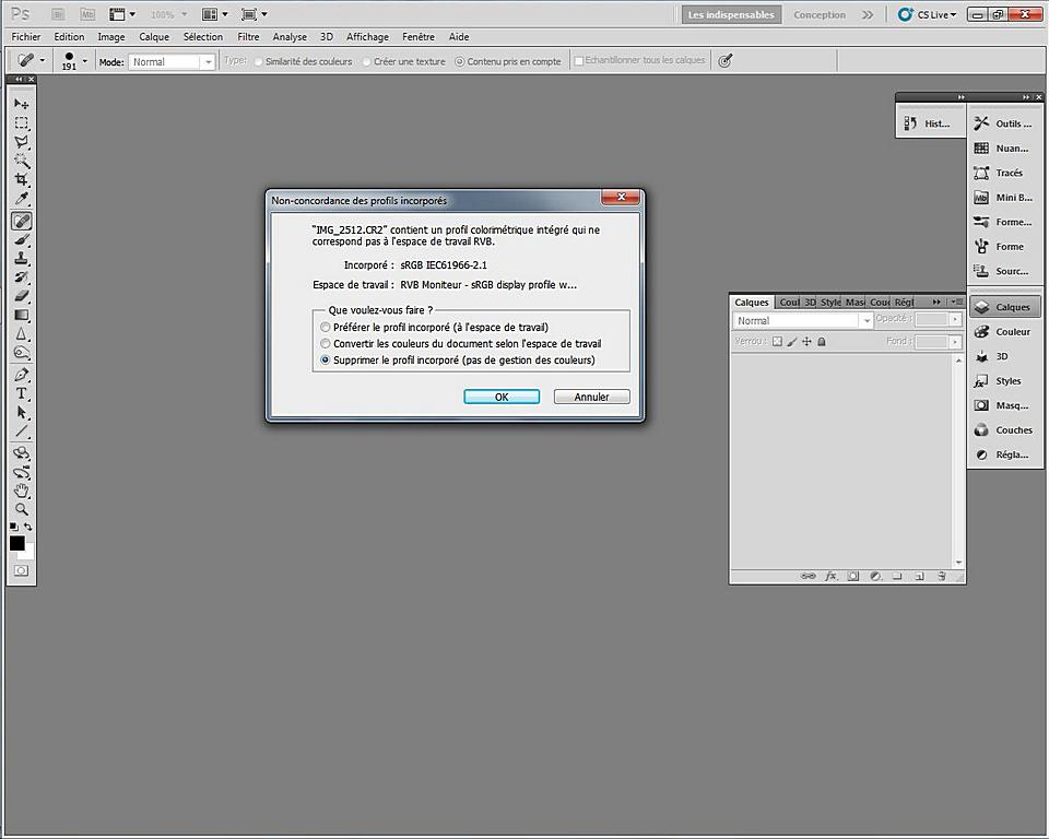

    Par défaut concordance des tons!!!
    je ne comprends pas pourquoi j'ai cette fenêtre a chaque fois?
    j'ai beau avoir réglé mon écran sur sRVB, mes photos sont bien au profil sRVB et pourtant y a conflit!
    faut il aller plus loin dans la config windows (gestion profils) ou toshop?
    si un technicien pouvait m'éclaircir d'avantage!!! merci

    Il y a en fait plusieurs "sRGB" qui ne diffèrent que par des points de détail, peut être est-le cas... mais en fait peu importe, sauf si tu as des raisons précises de changer, on suppose que le photographe savait ce qu'il faisait et on par défaut, on conserve toujours le profil incorporé.

    bah en fait j'ai essayer les 3 options et je ne vois pas de différence, alors! donc tu préconises tout d'même le profil incorporé?

    Je vois que tu as mis en profil de travail PS ton profil écran !!! (RVB Moniteur). Le profil écran créé par une sonde est chargé au démarrage de l'OS et ça s'arrête là !. Dans les préférences couleurs de PS, mets sRVB ou Adobe RVB, et surtout ne choisi pas l'option "supprimer le profil incorporé".
    Voici un lien pour t'aider au paramétrage de PS:
    Les prfrences couleurs de Photoshop sur le guide de la gestion des couleurs | Arnaud Frich

    merci quetch, j'ai essayé mais idem, je ne savais pas que c'était clicable/modifible!
    en revanche en changeant de profil dans edition/couleurs de toshop, ca marche merci

    Sous photoshop, tu étais en RVB moniteur-sRGB IEC61966-2.1 et tu es passé en sRGB IEC61966-2.1 c'est ça ?
    Quelqu'un connait la différence entre ces deux profils?

    En fait, un profil écran créé par une sonde est chargé automatiquement au démarrage du système mais ça n'a strictement rien à voir avec un profil image (les + répandus étant sRVB et Adobe RGB) qui sert comme espace de travail à PS et les autres logiciels sérieux de retouche.

    N'ayant pas de sonde de calibration (), j'ai crée un profil fantaisiste à partir de mon profil ICC sRGB par défaut (sous win7) à forte dominante verte.
    J'ai ainsi un nouveau profil : "sRGB display profile with display hardware configuration data..." . Dans le cas où ce calibrage aurait été réalisé avec une sonde, n'est ce pas ce profil qu'il faudrait indiquer à PS comme étant "son espace de travail" ?

    Pas du tout, le logiciel de calibration crée un profil qui corrige certaines dérives de couleurs du moniteur, ce qui permet d'avoir les vraies couleurs d'affichées (un blanc sera blanc et non verdâtre ou jaunâtre, etc...).

    ... le logiciel de calibration crée un profil qui corrige certaines dérives de couleurs du moniteur, ce qui permet d'avoir les vraies couleurs d'affichées (un blanc sera blanc et non verdâtre ou jaunâtre, etc...).
    des verres correcteurs pour un myope en quelque sorte...
    ...c'est le profil qu'avait Franck dans son espace de travail sur son PS...je viens de comprendre ce que tu voulais dire dans ton premier post.
