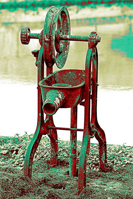

    Par exemple

    Merci bien !
    Et pour pouvoir peaufiner encore plus est-ce que tu sais si c'est possible de déterminer en gros de où à où s'étendent les teintes claires, idem pour les moyennes et les foncées, pour retrouver un peu le système de la balance du virage partiel dans Lightroom, c'est certainement possible mais je ne sais pas comment.

    Tu as toujours la fonction "améliorer le contour" que tu peux utiliser une fois que tu as sélectionné tes zones.
    Sinon, une autre méthode consisterait à dupliquer ton image (ou à dupliquer le calque) et à jouer sur les courbes et/ou niveaux pour obtenir le contraste souhaité. Ensuite, tu récupères ce que tu veux dans tes couches avant d'appliquer tes filtres de couleur.
    Sinon encore, tu passes ton image en niveaux de gris et tu essaies avec la trichromie en choisissant tes couleurs et en jouant sur les courbes de couleur.
