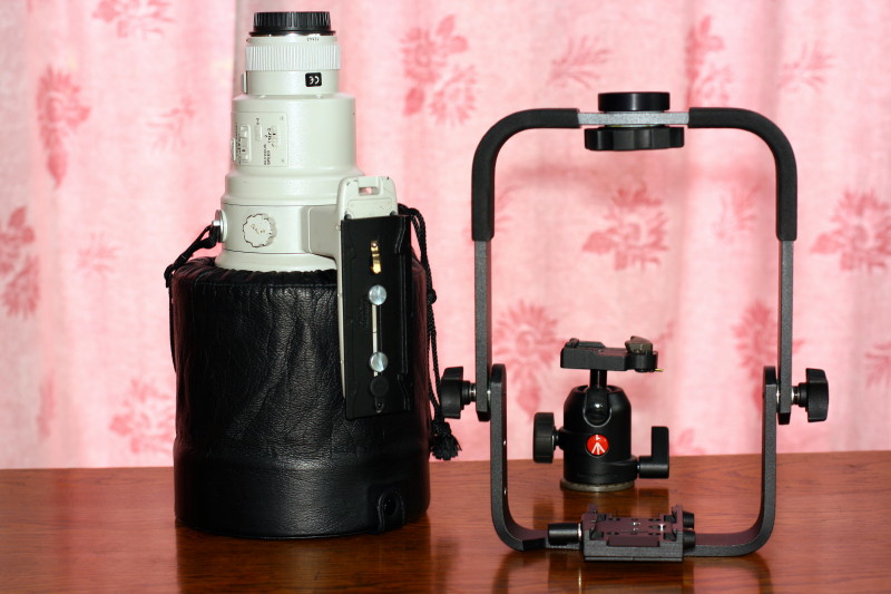

    A la suite du message de photo-surf qui trouvait bien légère la rotule 488 RC2 pour supporter le "bazooka" je me suis moi-même posé des questions. Cette rotule qui est donnée pour une charge de 7 kgs est en elle-même robuste mais la faiblesse est au niveau du plateau rapide avec un gros gabarit. Alors j'ai suivi son conseil et j'ai commandé selon ses indications la rotule 393 que je ne connaissais pas, et je ne dois pas être le seul.

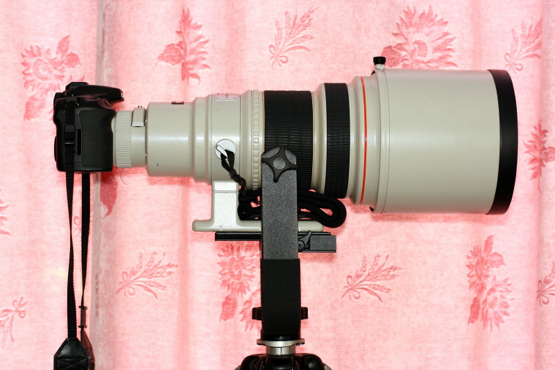

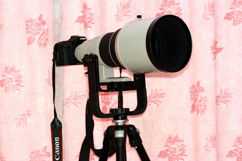

    Voici pour ceux que cela pourrait intérésser des photos du 400/2.8 monté sur la rotule 393 qui se révèle très solide, pratique et fonctionnelle.
    La 488 RC2 que j'ai placée à coté est vraiment minuscule.

    Le mieux c'est de supendre l'objectif et non comme tu la monté. Si tu comprend ce que je veux dire.

    Je vois ce que tu veux dire mais dans ce cas tu ne peux plus avoir la position libre dans le mouvement de bas en haut parceque pour éviter le basculement il faut serrer les écrous papillons à fond, et encore...

    Non, justement tu arrive à l'équilibrer parfaitement. Au point ou tu puex bouger l'appareil et l'objectif dans les 3 dimentions juste en appuyant ton oeil contre le viseur. :clap_1:
    C'est la technique que j'utilise pour le surf ou la rotule est complétement desserée pour assuré un suivi sans effort.

    C'est dans la position que tu décris qu'il est présenté sur les catalogues, donc avec le collier de pied à l'envers, et d'après ce que tu dis je comprends ce fonctionnement parfaitement adapté pour le surf, mais pour ce qui me concerne il s'agit d'affût en poste fixe pour lequel je préfère le montage que j'ai indiqué, les conditions d'exercice étant différentes. C'est vrai que pour le surf il faut une sacré mobilité, ce qui n'est pas le cas pour un chevreuil qui sort au gagnage ou un canard qui est posé sur un plan d'eau.

    Pour l'équilibrer, tu joue avec la position de la grande plaquette dans son logement.

    Oui ! C'est ce qui permet entre autre de rétablir l'équilibre quand on monte un TC qui change le centre de gravité du couple boîtier-objectif. Ce système de plateau rapide qui coulisse dans son logement est très pratique et bien pensé, je vais essayer de m'en servir en macro pour affiner la mise au point en MAP manuelle avec utilisation du trépied, ce n'est pas sa vocation, mais je pense que cela devrait donner un bon résultat.
