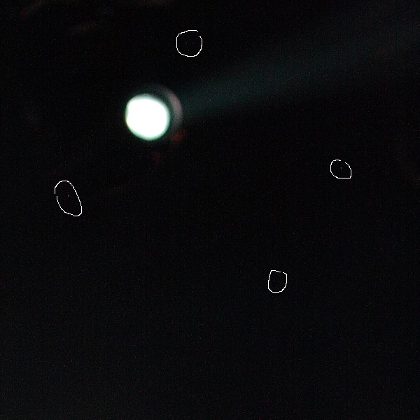

    Bonjour l'un d'entre vous saurait-il de quoi provient des points de couleurs rouge ou vert sur mes photos sombres à Iso élevé ?
    J'ai vérifié, elles sont sur toutes.
    Merci d'avance.

    Fais une recherche sur le forum avec "hot pixel" ou "pixel mort" ...
    Désolé pour toi ...
    (si c'est bien ça, rien n'est perdu avec un "remapping" en SAV, ceci dit ...)

    Il est normal d'avoir des "pixels chauds" mais pour savoir si tu es dans le cas normal ou dans le "problème" il faudrait en dire plus sur la sensibilité et le temps de pause qui donne ces points visibles. La fonction de réduction du bruit "longues pauses" permet de supprimer ces points mais ça double le temps d'indisponibilité de l'appareil (ex : pause =10s --> temps additionnel d'indisponibilité=10s)

    Concernant les iso c'est de l'ordre de 1000, temps d'exposition 1/60 voir +.
    Sur les photos en plein jour pas de soucis.
    Fonction de réduction du bruit désactivé.
