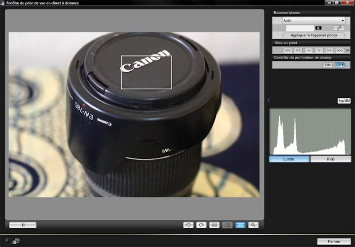

    le 450D possède la liveview, c'est à dire la visée par écran. Du coup, il permet aussi de transmettre directement les données sur l'ordinateur en temps réel ! Avec EOS utility, on peut alors diriger l'appareil à partir du PC. Mais c'est une fonction de studio (et encore), donc assez peu adaptée à cet appareil (en général, on préfère des reflex un peu plus avancés pour le studio, de préférence FF), et c'est hyper anecdotique. Perso, je l'ai utilisé une fois pour essayer, mais je n'ai jamais fait de photo avec ce système.
    Je vais essayer de faire des photos en condition d'utilisation ce soir, préviens moi par MP pour me rappeler de le faire (je risque d'oublier), tu verras ce que ça donne.
    février 2006
    en train de faire des photos
    765
    20D , 50D
    canon 50 1.4 , canon 15-85 , canon 100 macro , sigma 50-500 et canon 10-22
    Membre Avatar de BZHades
    2 334
    1D2, 1Ds2, 5D3, 6D
    Cul de bouteille grand cru rouge et petit blanc sec

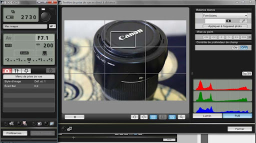

    bon, grillé par minik...
    je met quand même mon image, vu que je me suis fait chier à la faire rien que pour toi ^^
    Ensuite, dans EOS utility, tu choisis "paramètre d'appareil photo/prise de vue à distance"
    tu obtients alors la fenêtre de gauche, il faut cliquer sur le deuxième bouton en bas pour afficher la fenêtre à droite
    on voit le menu de commande du boitier, à droite la prise de vue avec histogramme en temps réel (sur 3 couches RVB ou luminance), tu peux afficher ou non la grille, et faire un focus très fin à partir du PC (j'ai pas trouvé comment faire un AF)
    Tu as le petit carré qui permet de faire un zoom pour vérifier précisément le focus et qui affiche la fenêtre suivante :
    voilà, c'est possible avec le 40D/50D, les 450D/500D ainsi que les haut de gamme 7D, 5DII et 1DmkIII/1DsmkIII/1DmkIV
