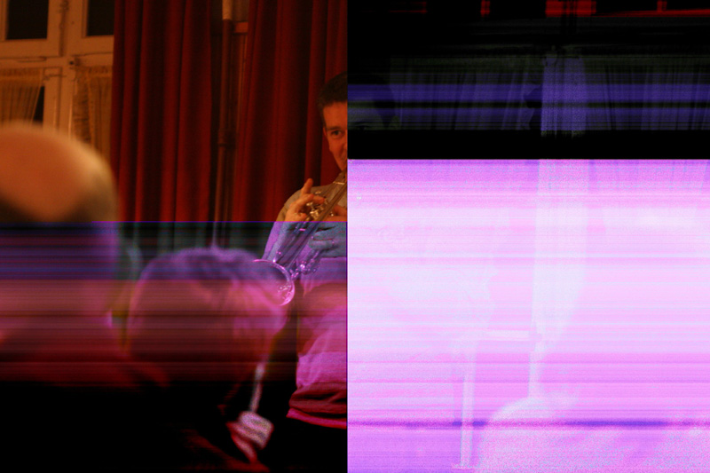

    dans Zoombrowser mes fichiers RAW sont sans problème mais dans DDP voici ce qui se passe (ainsi qu'en JPEG et sur l'écran du boitier):
    • EXIF: Canon ( EOS 30D) | 70mm | 1/60s | f/2.8 | ISO 1000
    après un redémarrage du PC certains photos sont à nouveau normales mais d'autres reste dans cet état ...

    Ce qui est étonnant c'est que ce soit bon avec ZoomBrowser ! As tu essayé avec une autre carte CF ? Visiblement les fichiers sont corrompus, ou sont pris pour des Raw d'un autre appareil. As tu formaté la carte CF avec l'appareil (30D ?) ?

    - j'ai le même problème avec mes 4 CF ... (2 Extrême III et 2 Ultra II de 2Go chacune)
    - je formate chaque fois les cartes avec le boitier ...
    Nouveau problème: DDP ne veux plus les ouvrir ... je peux juste les dewratiser en passant par Zoombrowser !! mais le fichier reste corrompu !!...

    Oula, c'est chaud ton truc. J'ai eu le même genre d'effet sur de photos de concert avec le 350D. Environ 5 à 6 photos présentaient ce défaut. Depuis plus rien.
    Toutes les tofs sortent comme ça ?

    Si cela concerne aussi les jpg et l'affichage sur l'écran LCD de l'appareil, c'est dans l'appareil que réside le problème. As tu remarqué un comportement différent selon l'état de charge de la batterie ?, selon la température ? Les broches dans le compartiment de la carte CF sont elles toutes bien droite ? Un réinitialisation "usine" de l'APN ? Même si je ne pense pas que ça puisse jouer, quelle est la tension de la petite pile lithium de maintien de l'horloge ? As tu essayé le vidage des carte CF par lecteur externe ? Le résultat est-il le même que via EOS Utility ?

    il reste 5 photos comme cà sur les 200 de ce week-end ...
    c'est ni un problème de CF ou du boitier mais un problème de post-traitement je pense ...
    je m'explique:
    quand j'ouvre le RAW à l'aide de zoombrowser, la photo s'affiche et 1/2 seconde après j'ai ce BUG !!! et en le dewratisant ça reste grrr...

    Si les photos apparaissent comme cela sur l'écran de ton boitier alors soit c'est les CF (mauvais enregistrement), soit c'est le boitier (mauvaise acquisition). Par contre le fait de redémarrer le PC modifie la corruption des fichiers ?
    Essaye de prendre une photo avec EOS Utilities (Capture directe sur l'ordinateur) et dis-nous ce que cela donne.

    dans Capture One 4 (que je viens de télécharger), le fichier apparaît directement corrompu ...
    pardon je me suis mal exprimé plus haut !!!
    boitier + zoombrowser + CF > pas de problème
    DDP + Capture One > le bug apparaît sur certaines photos ...

    Prends le temps de bien décomposer car tu n'es pas plus clair.
    Ce que je comprends :
    Lecture du RAW sur
    Boitier : OK
    Zoombrowser : OK
    DPP : BUG

    Si c'est bien le cas, mon hypothèse serait que l'image JPEG incluse dans le fichier RAW est correcte et accessible, mais que les autres infos contenues dans le fichiers RAW sont corrompues (d'ou un résultat de dématricage incorrect).

    Si c'est cela, alors dépose nous quelque part un Raw défectueux sous DPP (et OK sur ZoomBrowse) et on l'essaiera sur nos DPP.
    Les grands esprits se rencontrent... J'étais effectivement parti sur cette hypothèse... A voir en fonction du RAW déposé.

    Je déterre ce post puisque j'ai eu exactement le même problème pour la première fois (et j'espère la dernière ) :
    Résumé : toutes les photos sont ok lors du premier tri avec DPP puis, lors du second tri, un fichier apparait corrompu (rayures roses, la vignette jpeg est ok, c'est le RAW qui merdoie). Après redémarrage du PC le fichier RAW est à nouveau lisible normalement.
    Je précise également que mes différentes sauvegardes sont toutes bonnes, donc pas de soucis avec l'appareil ou avec la CF ou encore avec la méthode de transfert.....
    Il ne reste plus comme suspect que DPP (je suis en 3.8.1 mais le problème à l'air de dater d'après le post initial).
    Quelqu'un connaitrait-il la raison de ce problème??? Pur hasard???
    En espérant que DPP ne puisse pas nous bousiller aléatoirement et surtout définitivement nos RAW (les sauvegardes sur disques externes sont nos amies:thumbup.
