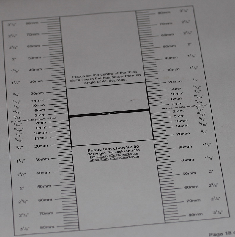

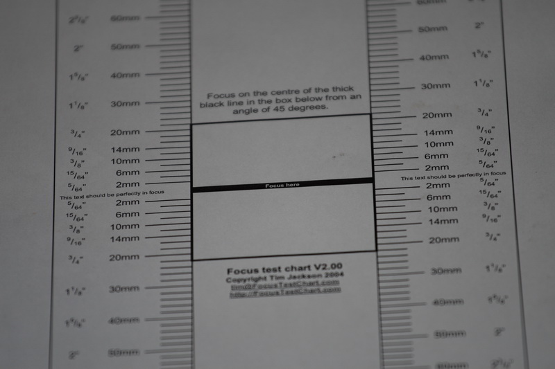

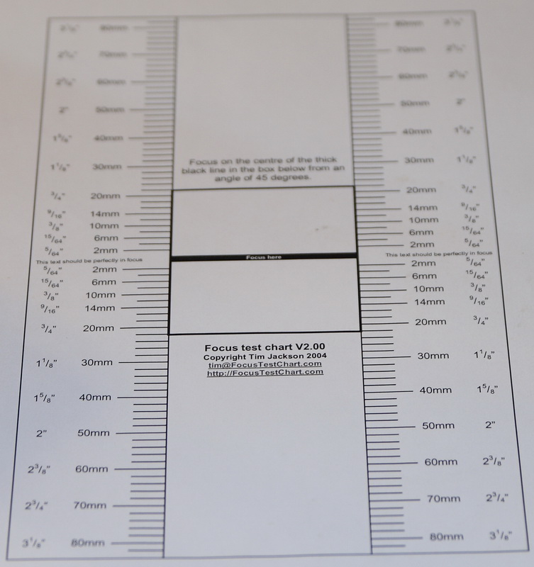

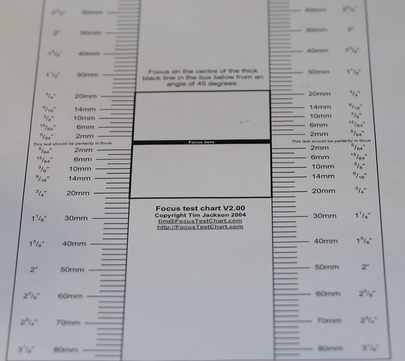

    Bonsoir tout le monde,
    ça me tracasse aujourd'hui et plutôt que de préparer le repas de demain, je viens de faire quelques tests.
    J'ai utilisé la mire dispo un peu partout sur le net pour les front/back focus
    Je viens de faire le test avec mes 3 objos, et le résultat est :
    - léger front focus avec l'EF 50 1.8
    - énorme front focus avec le Sigma 18-50 2.8
    - nickel avec le EF 70-200 F4 L
    Bien entendu, je vais contacter le SAV CANON après les fêtes, mais avant j'aurais besoin d'âmes charitables pour me rassurer sur mon unique question :
    => j'ai acheté mon boitier d'occase et je possède la facture d'origine + certificat de cession : est-ce que le réglage sera pris en charge à mes frais ou aux frais de Canon ? (le boitier a moins d'un an)
    Voici les photos des tests pour illustrer :
    • EXIF: Canon ( EOS 30D) | EF 50 1.8 | 50mm | 1/25s | f/2.8 | ISO 100
    • EXIF: Canon ( EOS 30D) | Sigma 18-50 2.8 DC EX Macro | 50mm | 1/25s | f/2.8 | ISO 100
    • EXIF: Canon ( EOS 30D) | EF 70-200 F4 L | 70mm | 1/200s | f/4 | ISO 100
    • EXIF: Canon ( EOS 30D) | EF 70-200 F4 L | 200mm | 1/200s | f/4 | ISO 100
    Et bonnes fêtes à tous !

    je pense pouvoir donner un debut de reponse.
    Vu la 3eme photo il est clair que la procedure de test n'a pas été respectée. Donc ces tests ne servent a rien.
    Perso je n'ai jammais resenti le besoin de faire les tests étant donné que mes photos me conviennent.
    Par contre si la 2nd est réalisée comme il faut , c'est sur qu'il y a un soucis, mais c'est pas sur que canon puisse grand chose pour toi car tu est satisfaite avec 2 de tes objectifs ( les canon ) et que c'est avec le sigma que ce n'est pas bon.

    Citation Envoyé par minik Voir le message
    Le point important, c'est que la grosse barre noire du milieu soit bien la seule sur le collimateur central et avec une bonne marge de distance pour les autres traits (> 2 fois la taille du collimateur) Le reste à moins d'importance. Si l'angle n'est pas 45°, l'échelle des distances sera fausse mais c'est un détail. On peut même jouer sur cet angle pour changer la sensibilité du test : Pour un objectif très ouvert, à faible pdc, on a intérêt à fermer cet angle (mire plus perpendiculaire à l'axe optique).
    joyeux noel a tous.
    D'après les nombreux posts de Silver_dot à ce sujet, il semble que certains objectifs aient une tolérance plus ou moins grande
    j'avoue que j'ai pas tout compris en détail, mais apprement les pb de front/back focus seraient + ou - visibles d'un objo à l'autre. J'en déduit que c'est mon Sigma qui met en évidence le + le pb.
    Sinon, j'ai bien respecté le test pour le collimateur AF (sauf la distance et l'angle approximatif, mais comme dis plus haut, je pense que ça n'a pas d'incidence sur le résultat malheureusement...)
    @minik : j'ai fait ce test parce que certaines de mes photos me semblaient floues (celles à pleine ouverture), au début j'ai pensé que c'était moi le problème, du coup, je me suis mis à shooté avec un diaph très fermé et là mes photos semblaient plus nettes mais je n'avais pas de grande latitude sur la PdC...
    Mais en naviguant sur le forum, j'ai découvert ces maudits front/back focus...

    Citation Envoyé par predigny Voir le message
    tu as tout à fait raison, on peut aussi faire tout et n'importe quoi et ensuite incriminer son boîtier pour un front focus imaginaire
    ça donnera davantage de boulot au SAV pour rien
    autant carrément photographier àla mire à 90%, en éludant tout simplement tout front ou back focus ( petite précision: c'est ainsi qu'était réglé l'autofocus des boîtiers argentiques depuis des décennies, puis les reflex numériques jusqu'à ce que des réclamations concernant le front focus s'accumulent, et que Canon fasse le nécessaire de régler l'AF en 3D)

    Citation Envoyé par crook Voir le message
    si, justement ça a une incidence: l'angle approximatif peut donner l'illusion que le front focus est plus important qu'il ne l'est en réalité.
    @minik : j'ai fait ce test parce que certaines de mes photos me semblaient floues (celles à pleine ouverture), au début j'ai pensé que c'était moi le problème, du coup, je me suis mis à shooté avec un diaph très fermé et là mes photos semblaient plus nettes mais je n'avais pas de grande latitude sur la PdC... [/quote]
    pour vérifier la présence de front ou back focus, il faut effectuer le test en respectant les conditions de PDC, et à PLEINE OUVERTURE de l'objectif, sinon le décalage de l'AF, cause du problème se trouve masqué par la PDC plus importante
    tester n'importe quoi n'importe comment confine à la parano
    à vouloir vraiment trouver quelque chose à son matos, et en testant n'importe comment, on réunit toutes les conditions requises pour y arriver, et trouver des défauts imaginaires

    Citation Envoyé par silver_dot Voir le message
    Merci pour ton intervention.
    Mes tests ont été fait à pleine ouverture de chaque objo, l'angle de 45° était approximatif.
    Je vais refaire le test en respectant scrupuleusement tes indications.

    voilà, je viens de finir mes nouveaux tests.
    2 boitiers différents, 5 objectifs.
    Les test ont été effectués dans de bonnes conditions (respect de l'angle de 45 degré, éclairage suffisant, ouverture max pour tous les cailloux).
    Le matos :
    - 30D
    - 300D
    - Sigma 18-50 2.8 DC EX Macro
    - Sigma 17-35 2.8-4
    - Canon EF 50 1.8
    - Canon EF 28-90 4-5.6
    - Canon EF 70-200 F4 L
    Les résultats :
    30D + Sigma 18-50 => front focus important
    300D + Sigma 18-50 => OK
    30D + Canon 50 => front focus léger
    300D + Canon 50 => OK
    30D + Canon 28-90 => OK
    300D + Canon 28-90 => OK
    30D + Sigma 17-35 => front focus léger
    300D + Sigma 17-35 => OK
    30D + Canon 70-200 => OK
    300D + Canon 70-200 => OK
    Pour ceux qui me croient toujours parano, pensez-vous vraiment qu'un 300D a un AF plus performant qu'un 30D ?
    Si oui, je crois que je vais sans plus attendre m'acheter un joli 300D... (hein quoi ? il se vends plus ??? mince alors...:bash: ).
    Sinon, pour parler plus sérieusement, il semble que les cailloux Canon sont mieux tolérés par le 30D...
    Docteur Canon, je dois faire quoi ? revendre mon Sigma et acheter que des Canon ?
    Le matos :
    - 30D
    - 300D
    - Sigma 17-35 2.8-4
    - Canon EF 50 1.8
    Les résultats :
    normal que l'AF de l'EOS 300D soit plus tolérant, le nombre plus réduit de capteurs et leur taille plus grande que ceux de l'EOS 30D y est pour quelque chose
    la réponse semble être dans ta question
