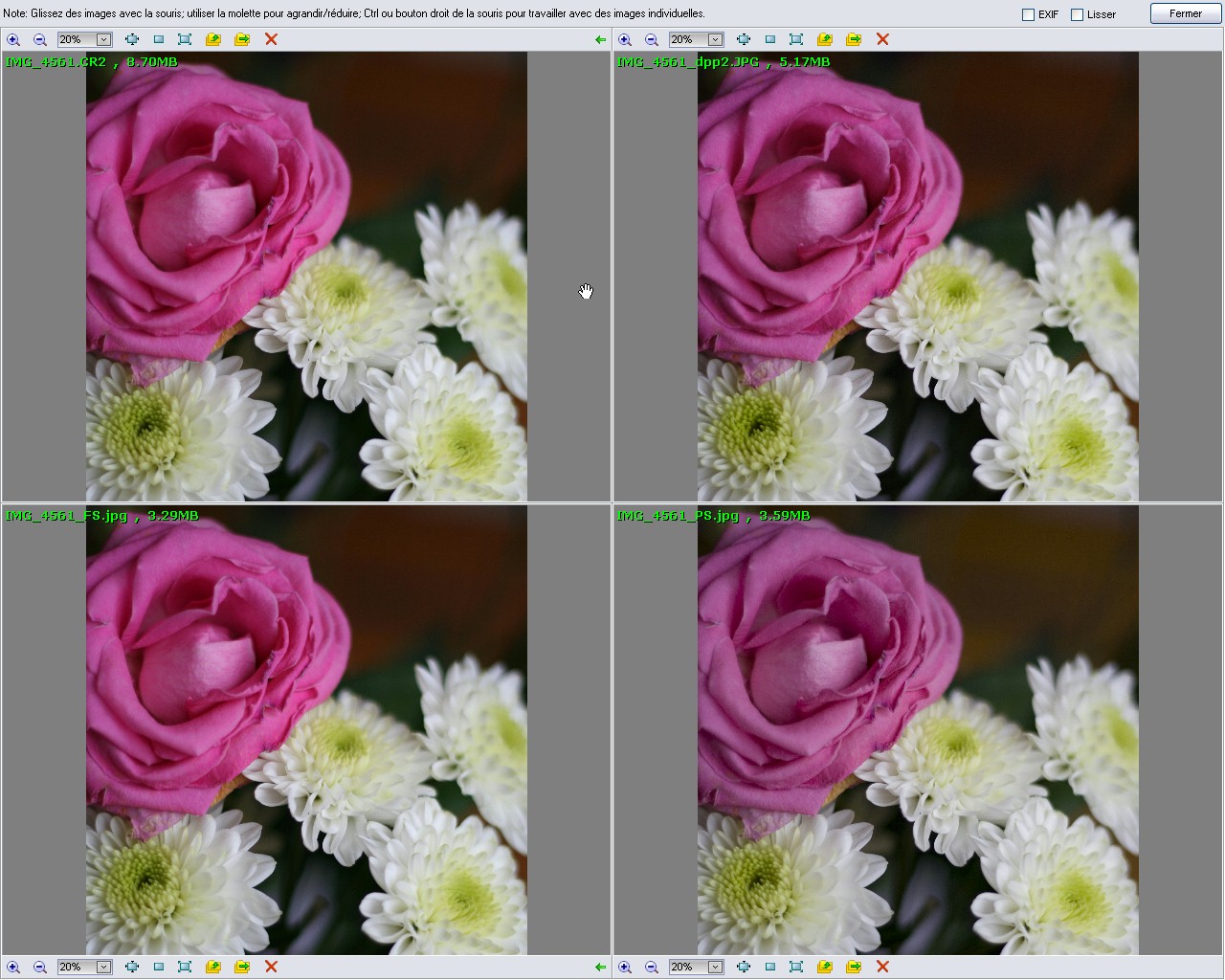

    J'ai un probleme au moment de l'enregistrement de mes images en RAW en JPG :
    J'ouvre mes RAW avec Camera Raw (en direct dans PS ou bien avec Bridge), je les travaille au niveau de l'exposition, couleur,...
    Apres j'ouvre mes images dans PS, l'apercu est comme dans Camera Raw
    Mais lorsque j'enregistre mes images en JPG qualite 12, elles deviennent ternes, pâles, bref rien a voir avec mes corrections, mon apercu de Camera Raw
    Est-ce que quelqu'un a deja eu ce probleme ?
    la preuve en image :
    http://kalooops.free.fr/images/forum/raw_jpg2.jpg
    la 1ere en haut a gauche, brut RAW (visionné avec FastStone),
    la 2eme en haut a droite, RAW converti en JPG avec DPP
    la 3eme, RAW converti en JPG avec FastStone (tres correct mais je n'ai aucune possibilite de jouer sur le fichier RAW, donc aucune correction possible, donc pas top)
    la 4eme, JPG obtenu avec camera raw, un massacre, mon rose pétant est devenu rose PQ
    KaloOopS

    C'est un problème courant avec Photoshop. Problème qui n'en est pas vraiment un en fait.
    Pour visualiser tes images avec autre chose que Photoshop, il te faut sauvegarder en RGB.
    juin 2005
    Sur la planète Canon
    27 853
    EOS, FD, FL, R, RF...
    Vérifie si ce n'est pas un problème d'espace couleur différent entre la PDV et Photoshop. Généralement l'appareil est en sRVB et Photoshop en RVB. Il te suffit de caler celui-ci est sRVB et tu ne devrais plus avoir de problèmes.
