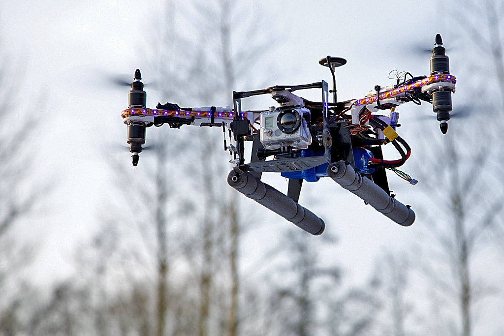

    Passionné de la photo, j'ai également la passion depuis des années de l’aéromodélisme.
    J'ai donc rassemblé les deux en y apposant une caméra bien connu sur un de mes engins de vol:
    • EXIF: Canon ( EOS 5D Mark III) | 105mm | 1/200s | f/5.6 | ISO 100
    Par tout un système d’émetteur/récepteur vidéo cela me permet de voler en immersion à plusieurs kilomètres tout en ayant un retour vidéo dans mes lunettes/moniteur
    Tout cela fonctionne très bien avec la caméra qui est embraquée car elle est prévu pour çà.
    Là ou je veux en venir, c'est que je voudrai filmer et prendre des photos avec un Eos (650D) monté sur l'engin.
    Je cherche donc un moyen d'avoir avec l'Eos:
    un retour vidéo au sol avec le live view
    Avoir la possibilité de régler et déclencher à distance.
    Si vous avez des infos.

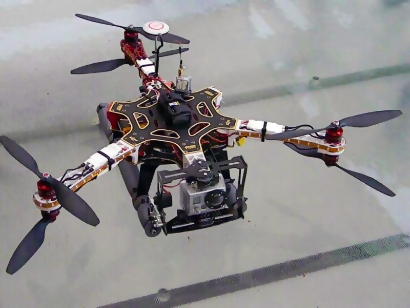

    Le chassis est celui du 550 modifié pour le monter en Y6
    Il y a donc 6 moteurs sur les 3 bras en Y (2 par bras)
    Je suis du nord de la France (au alentour de Valencienne) et du Sud Ouest de la Belgique c'est selon..
    Il est équipé DJI GPS etc...
    Pour la stabilité, je te laisse le soin de faire ton propre avis avec une de mes vidéos (MP)
    Le DII phantom est pas mal mais un peu bridé, je te conseillerai plus l'ensemble F450 Dji Naza GPS. Je possède ce modèle comme le F330.
    Edit: Y6 vu de dessus.
    (Photo prise avec un phone)

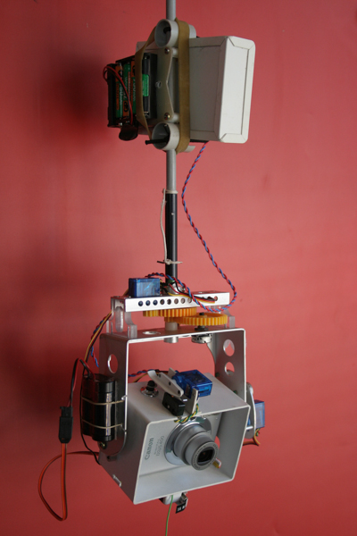

    Dans cette vidéo le jeune a crée une télécommande radio afin de déclencher son appareil photo à distance.
    Soit tu la fabriques par tes propres moyens, en modifiant une télécommande filaire RS-60 pour EOS, soit tu en achètes une de ce genre :

    L' engin modifié en Y6 que je possède en démonstration:

    Bonjour à tous
    Il existe des ensembles émetteur/récepteur en 2,4 ghz, cela fonctionne parfaitement bien
    Je les utilise depuis de nombreuses années en photo aérienne par cerf-volant, j'utilise la sortie vidéo du conpact
    Pour le déclenchement de l'appareil j'appuie sur le bouton avec un micro servo tout simplement
    une idée de la nacelle 860 gr en ordre de marche
    • EXIF: Canon ( EOS 350D DIGITAL) | 33mm | 1/200s | f/4.5 | ISO 400
