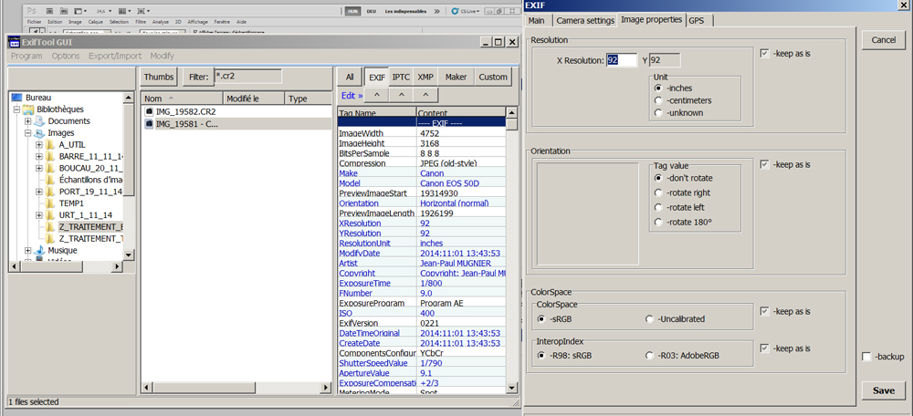

    Ca y est !
    Clic sur le CR2 : "Echec lors de l ouverture" Vignette barree dans DPP.
    J ouvre ExifToolGui : les Exifs et Metadonnees sont tous presents.
    Par curiosite je modifie une information - la resolution ( je me demande pourquoi elle existe et a 72 ! ) je lapasse a 92 et sauve.
    Le CR2 diminue de moitie de 42247 Ko il passe a 20744 Ko et le CR2 devient visible et manipulable dans DPP.
    J avais conserve le CR2 telecharge en double et je recommence une modification dans ExifToolGui : ApertureValue de 9.1 a 9.0 - Save et le meme miracle se reproduit ?????????
    ICI le raw litigieux.
    Quand a savoir pourquoi ces CR2 sont ainsi alteres grand mystere !
