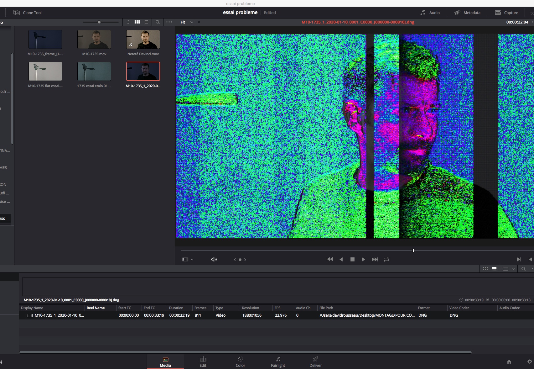

    Pendant que j'y suis j'ai un autre problème :
    J'ai des fichiers MLV que je transforme en DNG (soit avec MLVapp soit avec Mystic)
    Quand je les importe sur Davinci Resolve 14, voici ce que je vois :

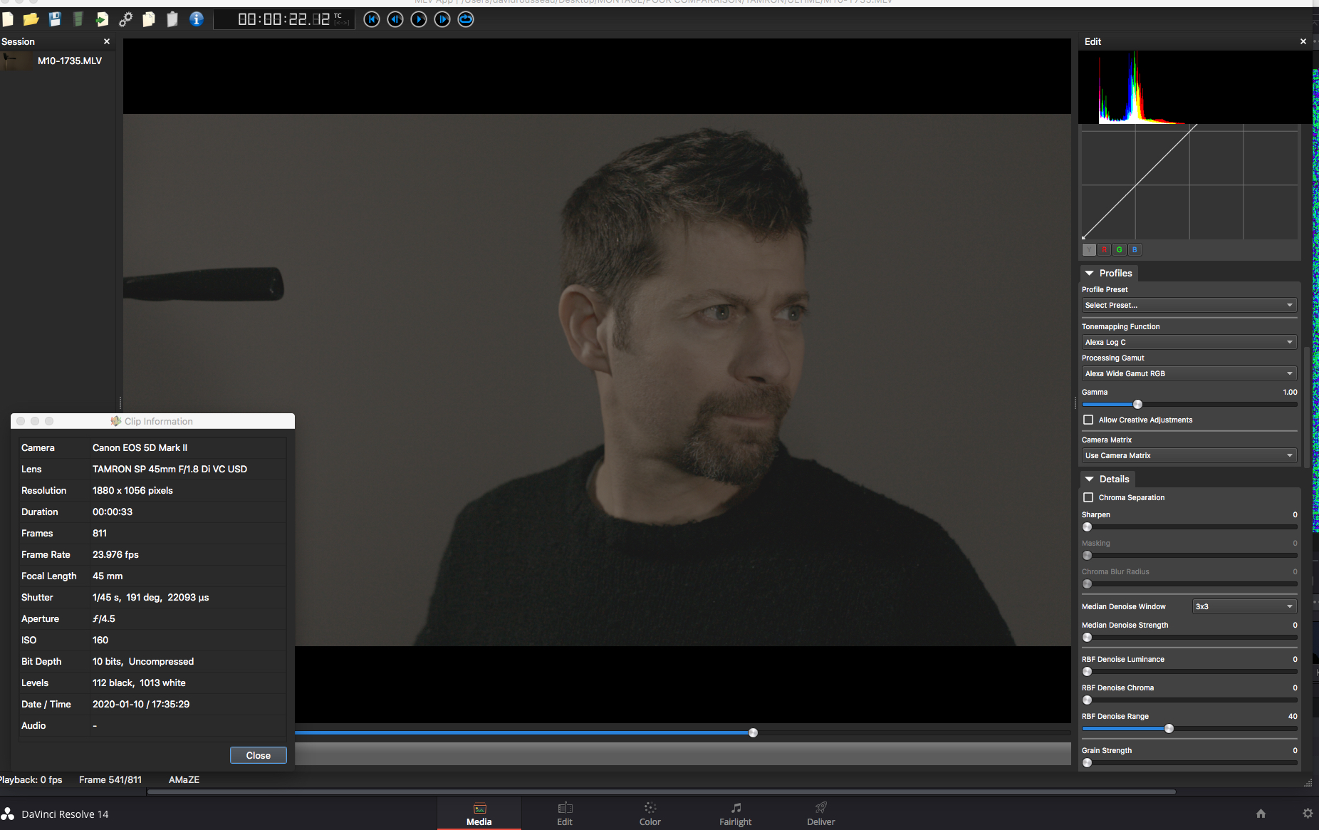

    Pourtant avant de convertir en DNG, quand j'insert mon fichier MLV sur MLVapp (ou Mystic) voici ce que je vois :
    J'ai fais une erreur quelque part, c'est obligé. Mais où...?
