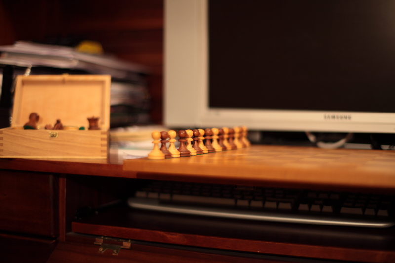

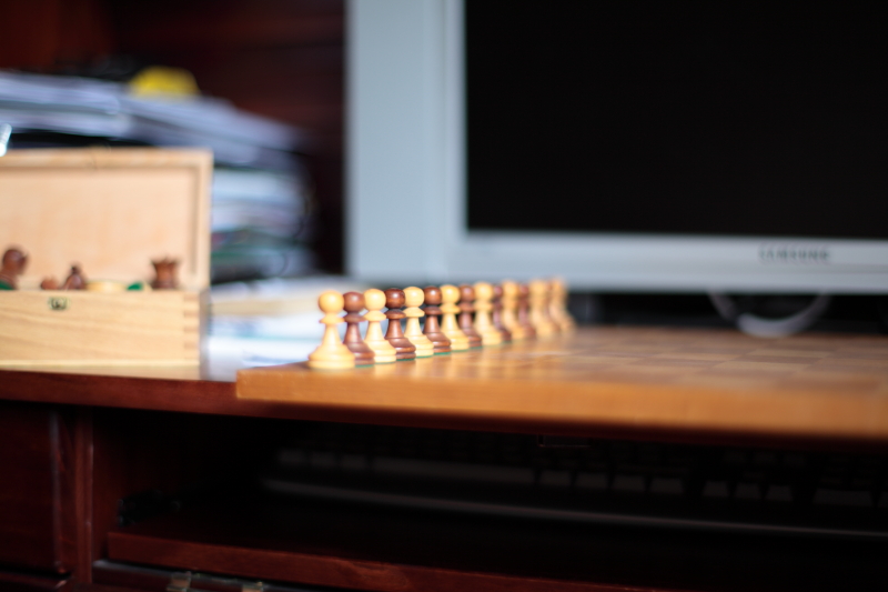

    Par défaut test 1
    J' ai pris une série de photo dans l'ordre :
    Visé soldat blanc, le 7éme en partant de gauche.
    1/verre HAODA Zeiss 50mm prise M
    2/verre HAODA Zeiss 50mm prise M + confirmtion voyant vert
    3/verre HAODA CANON 85mm prise M
    4/verre HAODA CANON 85mm prise AF
    [LIST]EXIF: Canon ( EOS 5D Mark II) | 50mm | 1/
    • EXIF: Canon ( EOS 5D Mark II) | 50mm | 1
      • EXIF: Canon ( EOS 5D Mark II) | 85mm | 1/13s | f/1.4 | ISO 100
      /15s | f/1.4 | ISO 100
    15s | f/1.4 | ISO 100[/
    • EXIF: Canon ( EOS 5D Mark II) | 85mm | 1/13s | f/1.2 | ISO 100
    LIST]

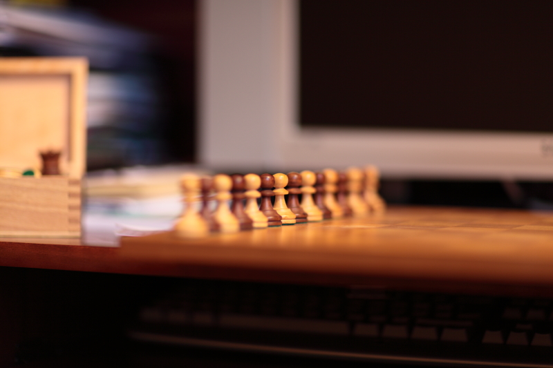

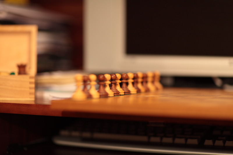

    Par défaut test 2
    J' ai pris une autre série de photos dans l'ordre :
    1/verre d'origine Zeiss 50mm prise M
    2/verre d'origine Zeiss 50mm prise M + confirmtion voyant vert
    3/verre d'origine CANON 85mm prise M
    4
    • EXIF: Canon ( EOS 5D Mark II) | 50mm | 1/
      • EXIF: Canon ( EOS 5D Mark II) | 50mm | 1/13s | f/1.4 | ISO 100
      • EXIF: Canon ( EOS 5D Mark II) | 85mm | 1/20s | f/1.2 | ISO 100
    mm prise AF
