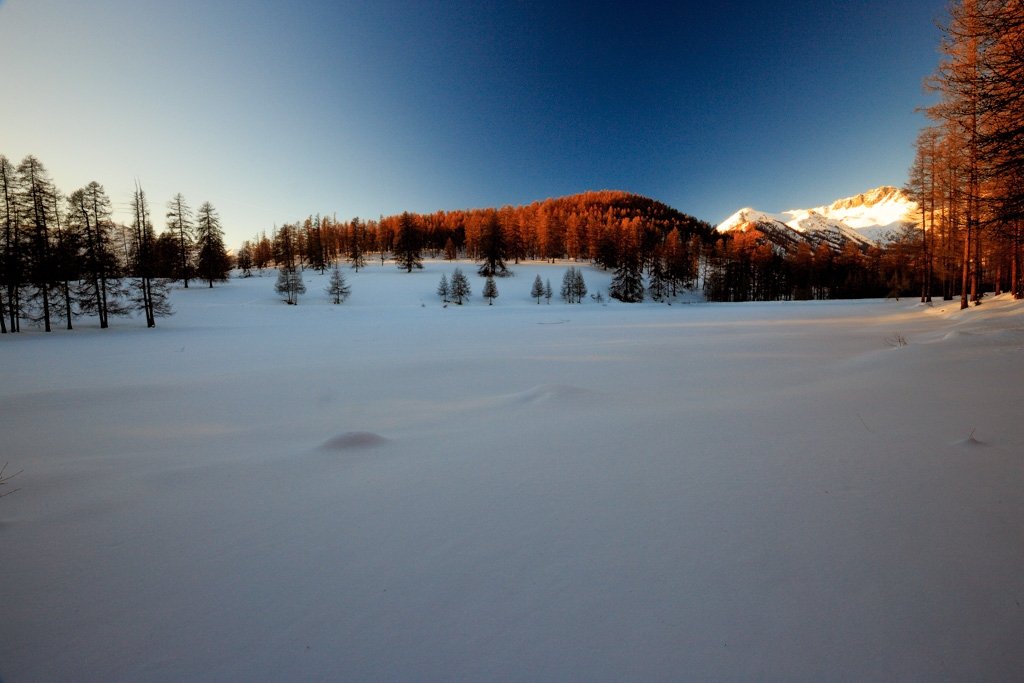

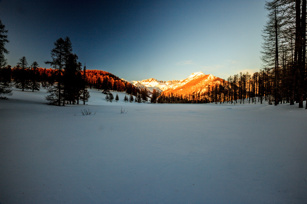

    J'ai remarqué quelques traces noir sur le haut de quelques photos (voir ci-dessous).
    Je ne remet pas en cause le matériel mais plutôt le bonhomme qui prend les photos .
    Pour info j'avais un filtre polarisant LEE.
    Pouvez-vous me dire quelle erreur j'ai fais ?
    Comment éviter ce phénomène ?
    - 1
    • EXIF: Canon ( EOS 6D) | 16mm | 1/25s | f/16 | ISO 125
    - 2
    Merci pour votre passage et votre aide

    Je ne suis pas sur de ce que je vais dire, je n'en ai jamais utilisé, mais est ce qu'il n'y aurait pas un rapport avec l'orientation du filtre par hasard ?
    D'autres te répondront surement mieux que moi, mais c'est une piste à suivre je pense

    Clairement dut au polarisant. L'effet d'un pola sur un grand angle n'est parfaitement homogène que soleil dans le dos, et en supplément tu as beaucoup fermé ce qui accentue ... vaut mieux ne pas le mettre dans ce cas la . (Voyages et photographies*|* Le filtre polarisant)
    Donc la réponse est ne pas monter de pola dans ce genre de prise, et seconde remarque ne pas fermer autant a 16mm sur ton 6D, c'est bien la stab mais pas vraiment l'impression que les photos soient bien net quand même. Je pense qu'il faut que tu bosse l'hyperfocale ...

    Si tu fermais moins on verrait également moins les grosses tâches sur le capteur
    Sinon oui, les pola sont à utiliser avec beaucoup de discernement en dessous de 24mm, dans le doute mieux vaut même ne pas s'en servir.

    Merci pour vos conseils.
    Citation Envoyé par Fredo_45 Voir le message
    Effectivement je n'aurais pas du temps fermer, F11 aurais suffit je pence non ?
    Pour la stab elle était désactiver car j'étais sur trépied mais pas facile d'être bien stable dans 50cm de poudreuse ...

    Si tu parle des points noir en bas de la photo N°2 se n'est pas des taches sur le capteur mais des débris qui tombe des arbres qui reste en surface de la neige.

    Un F8 aurait suffit. Il ne sert a rien de fermer autant sur ton 16-35 F4. Les mesure DXO le disent bien
    Pièce jointe 43409
    Il a le meilleur piqué entre F4 et F8 ... Donc tu perd en qualité en fermant autant. F5.6 a 16mm l'hyperfocale est a 1.4 m facile a atteindre ...
    Non non, je parle de ce qui ressemble à une projection d'huile, plusieurs tâches alignées, au-dessus de la bosse de gauche sur la première photo et en dessous des branches qui dépassent de la neige sur la deuxième.

    Citation Envoyé par Runi Voir le message
    À oui bien vu
    Je vais faire un petit nettoyage.
