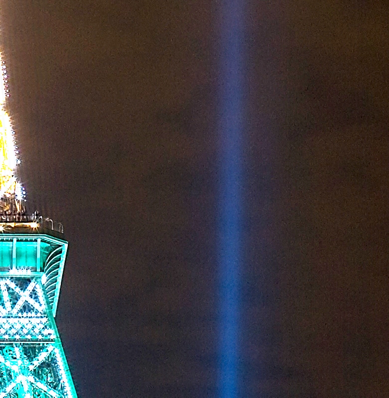

    Par défaut Stries sur photos de nuit, qu'est-ce ?
    J'ai pu constater ça sur mes photos de nuit...
    Des stries obliques qui sont uniformément réparties...
    J'avais déjà eu ça sur un pano nocturne, mais ça m'avait frappé en remontant la luminosité... Là, c'est brut de brut, voire même avec luminosité abaissée...
    Qu'est-ce ?
    Je suis un peu embêté à l'idée de ce que ça pourrait donner au-delà du 10x15 ...
    • EXIF: Canon ( EOS 5D) | 35mm | 6s | f/9 | ISO 100
    Merci de votre aide

    Euh, non, je me suis mal exprimé
    La bande bleue, c'est le projo orienté vers le ciel !
    Ce qui me préoccupe, c'est la multitude de traits "visibles" sur la photo...
    On dirait une trame... (me dites pas que vous ne voyez rien :blink: )
    Je ne voudrais pas jouer les sodomiseurs de diptères, mais ça se voit sur un tirage, genre A3 ?

    Je crois que l'idée du champ magnétique est la bonne (du feu tricolore), dans la mesure où les photos que j'ai prises de l'autre côté ou même au pied de la tour (j'avais pas pensé à aller vérifier, quel idiot) ne présentent pas l'anomalie !
    Cela dit, ce sont les seules photos que j'avais prises à 100 zisos (à cause de la circulation), alors j'avais bêtement localisé le problème dans ces (ziz)eaux là !!!

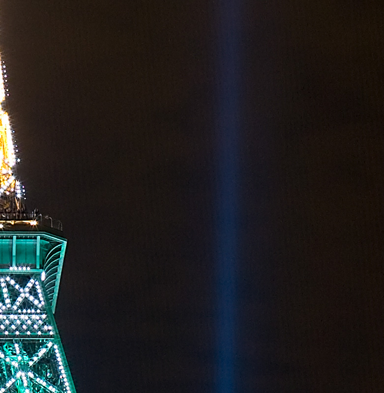

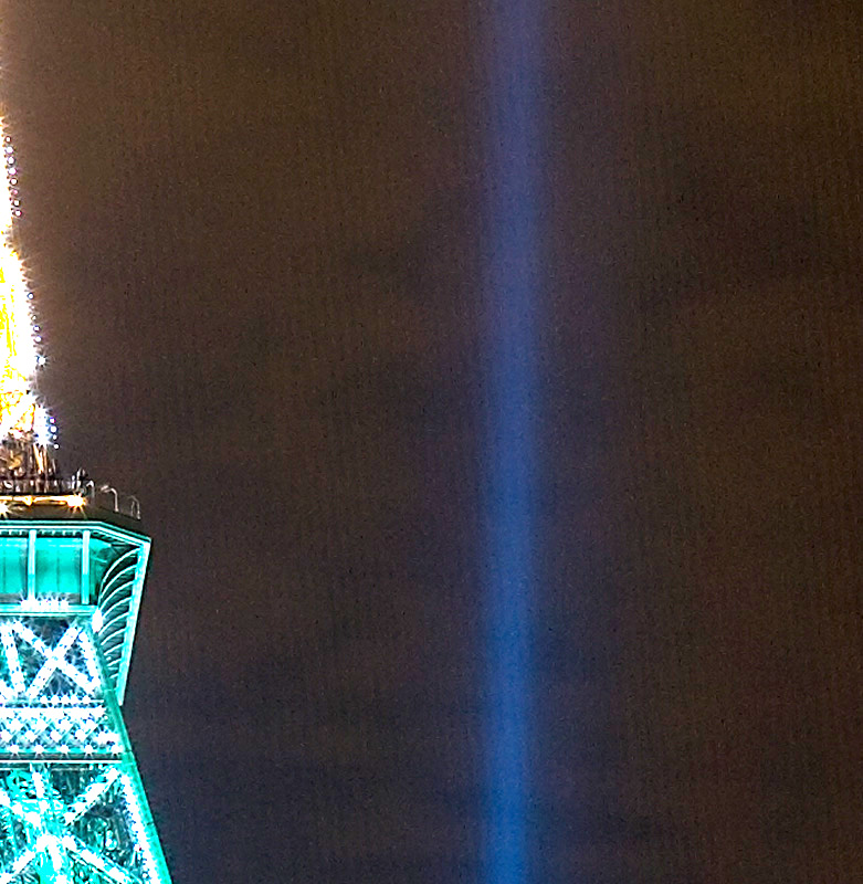

    Il existe une solution pour virer ces parasites...
    Il faut passer par le logiciel IRIS (merci C.Buil ), qques manip, et hop, plus de stries ^^
    Ca doit etre par la au chapitre "RETRAIT DU BRUIT PERIODIQUE" en milieu de page : Cosmetic corrections
    Qui tente ? Je me sens pas d'attaque la :P
    F
    EDIT : bon allé, je m'y suis collé (et bouger les niveaux pour bien visualiser) :
    AVANT :
    APRES :
    Donc c'est bien ca, des parasites EM qu'on peut donc supprimer, ou du moins atténuer grandement ^^
