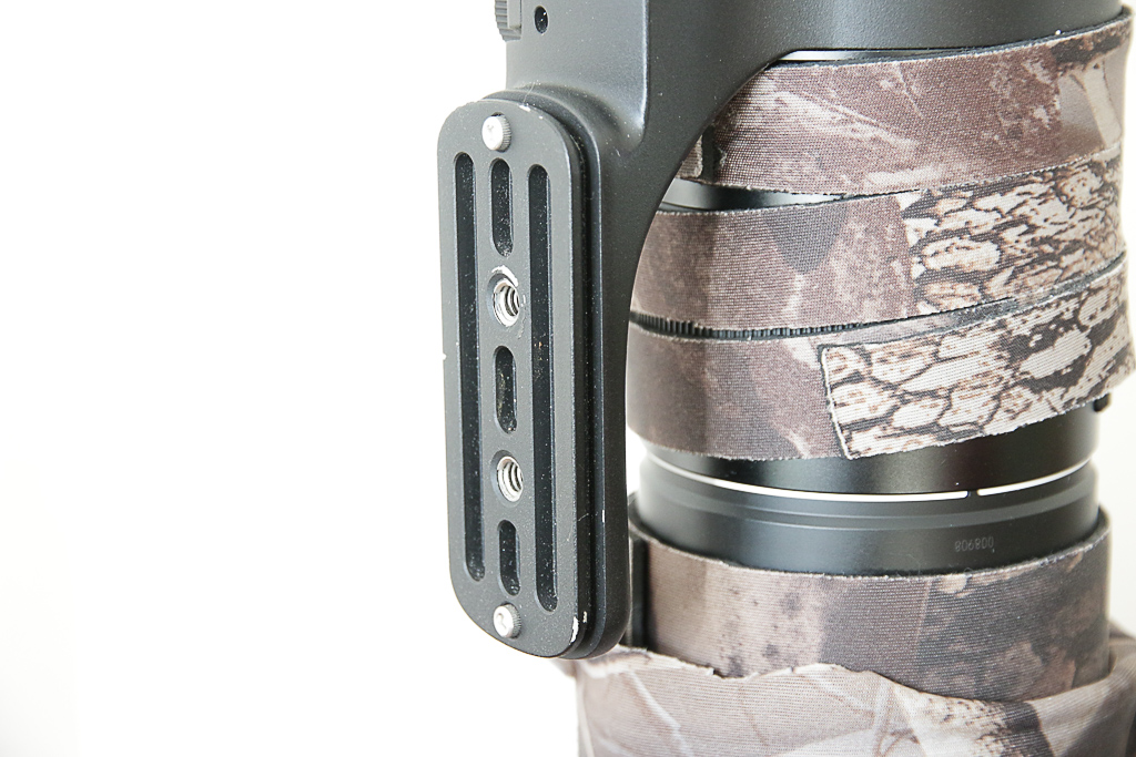

    Le Tamron G2 possède déjà une plaque arca sous la poignée.

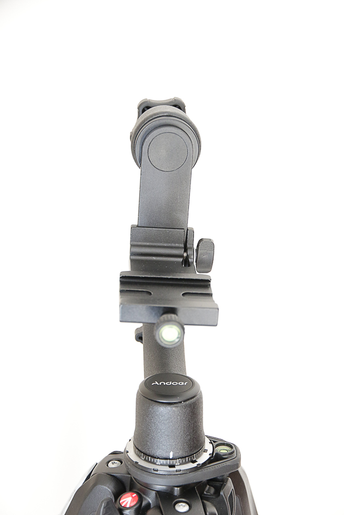

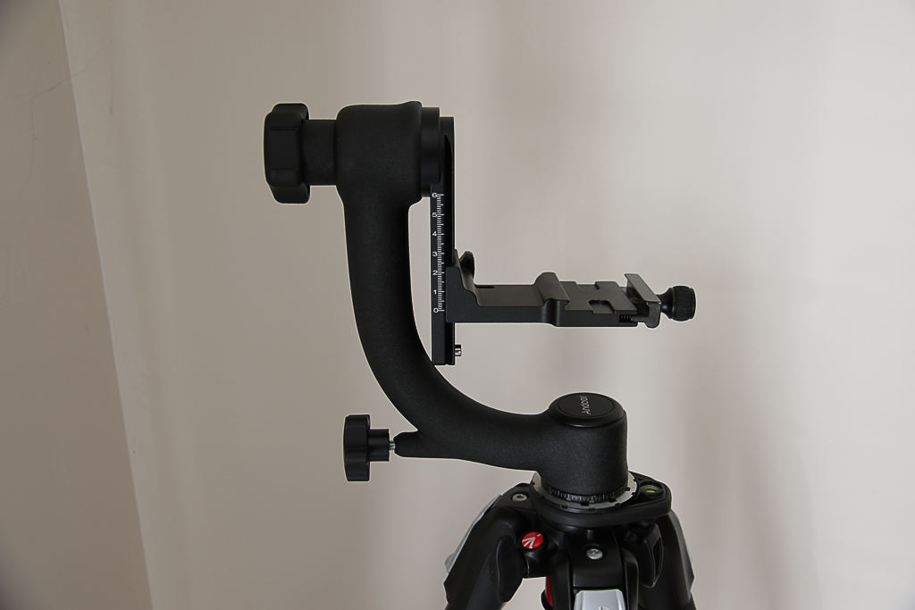

    Pour ma part pour le 150-600 j'ai ce genre de tete, pour le moment, je n'ai pas encore eu à l'essayer pour suivre des oiseaux, mais je m'en suis servi pour faire des reglages
    • EXIF: Canon ( EOS 7D Mark II) | 24mm | 1/40s | f/4.5 | ISO 100
    • EXIF: Canon ( EOS 7D Mark II) | 42mm | 1/60s | f/5 | ISO 1600
    le pied du 150-600 g2
    • EXIF: Canon ( EOS 7D Mark II) | 50mm | 1/80s | f/5 | ISO 2000

    Oui visiblement la poignée du G2 intègre bien un rail de type arca comme le montre la dernière photo postée par Christian donc tu peux virer le plateau et directement le fixer ainsi sur la Benro ... oui la Benro est une bonne tête, 269€ chez Biglens.be
