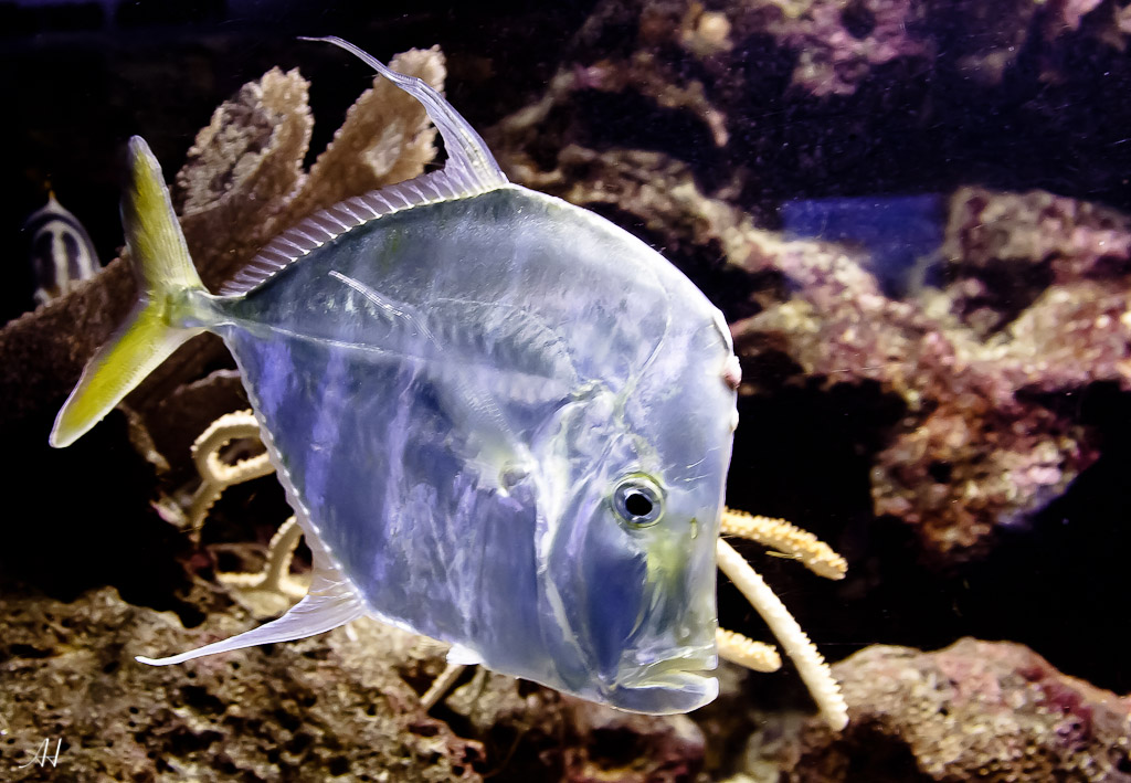

    Un exemple en ayant appliqué tous ces critères :
    Poisson-lune dans l'aquarium de Gosier, en Guadeloupe
    • EXIF: Canon ( EOS 350D DIGITAL) | EF 28-80 f/2.8 | 28mm | 1/60s | f/4.5 | ISO 1600
