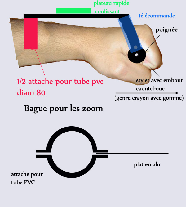

    Mon père pratique la photo au reflex numérique, le problème est que suite à un accident il ne dispose que de l'usage de son bras gauche. Il utilise depuis toujours un système bricolé qui lui permet de prendre des photos.
    Le système bricolé se compose d'une poignée/crosse verticale se fixant sur le filetage du boitier, sur lequelle vient se fixer une télécommande filaire qui permet donc de faire la MAP et déclencher.

    Je pense que le système qu'il a bricolé est ce qui va se faire de mieux. Ca existe aussi en tout fait mais je trouve plus la marque qui produit ce système de support type gâchette

    C'est effectivement un système de type gachette qu'il a, le problème se trouve au niveau du poids du matos, j'ai l'impression que c'est moins stable à porter de cette manière là, qu'avec nue seule main droite qui tient la poignée. Il est en Pentax actuellement, c'est pratique car l'IS est sur le capteur donc ça compense plus le bougé.

    Y'a une version qui existe qui prend appuie sur l'avant bras il me semble, ce qui doit améliorer la prise

    J'ai trouvé le Manfrotto 585 MODO STEADY qui peut faire l'affaire avec une telecomande en plus . Et quelqu'un m'a dit qu'un système de steady Cam doit pouvoir aussi servir

    vendu par images&nature pour une cent-trentaine d'euros, + le cable a acheter separemment (encore 30e) ça peut aider non?

    Un System de stadycam permettrais une meilleure stabilité de l'appareil mais il n'est pas pratique à emporter de par ses dimensions. Sinon j'avais déjà vu un gaucher prendre l'appareil à l'envers et déclencher avec le petit doigt. Dans ce cas là un holster comme ceux du coton carrier System peut être pratique pour soulager le bras quand il ne shoote pas.

    Z-hen > le principe du holster est bon, malheureusement il porte le bras droit en écharpe donc pas possible. Sur le long terme je pense qu'il n'est pas préférable de shooter au petit doigt, l'avant bras travaille beaucoup et dans une position pas très naturelle.
    Effectivement, la steadycam ainsi que le "robocop" (je ne suis pas encore allé voir sur le site) sont tous les 2 imposants, la steadycam empèche cependant de cadrer au viseur, et une fois dépliée elle limite l'utilisation en mode portrait, donc avantage au "Robocop".

    Pour le zoom, il laisse l'apparei pendre avec la courroie autour du coup, et règle le zoom. Si le zoom est petit il peut atteindre la bague avec l'index en gardant l'oeil dans le viseur.
    Pour l'instant sa poignée/gachette est le système le plus meilleur rapport entre compacité/discretion/poids, l'inconvénient c'est que c'est le poignet qui ramasse tout le poids du matériel.
    Ca serait tellement plus silmple et léger d'utiliser une focale fixe mais il préfère les zooms...

    ya des trucs qui ressemblent a une tige qu'on fixe sous l'appareil et qui s'appuient sur la poitrine, combiné a sa poignée ça peut alleger l'appui sur le poignet je pense

    Une piste a creuser c'est de tenir un boitier grippé à l'envers. Quitte a en modifier un peu l'ergonomie pour déplacer certains boutons au besoin. Je l'ai fait avec un 30D suite à une immobilisation du bras droit, c'est jouable, même si plus physique car il faut tenir le boitier plus haut.
    - Le déclancheur du grip tombe presque nickel en paysage et en portrait (position physique biceps/triceps en portrait)
    - Les 2 roues crantées sont accessibles facilement
    - Les 2 boutons verouillage / colim mériterait d'être déplacée d'un coup de perceuse pour être juste à la jonction boitier/grip au dessus de la roue crantée. C'est atteignable mais pas agréable. Surtout quand comme moi on dissocie toujours la map de l'exposition
    - Si on a besoin des boutons play ou autre, il est possible de les activer avec le nez
    - Pour le zoom, il suffit d'utiliser la sangle, poser le boitier sur le torse et utiliser sa main alors libre
    - Contrairement aux armes présentées, il reste très facile de prendre/poser/déplacer/régler le boitier. Ce qui est d'autant plus problématique quand on a une seule main
    - Le joystick est beaucoup trop bas pour que le pouce puisse y aller
    - Le réglage AF/Drive/ISO est galère. Tenir le boitier avec le menton et regler en ayant appris par coeur le tout
    Je pense que ca vaut le coup d'essayer quelques temps. Regarder si l'idée générale lui convient ou si ca n'est pas trop physique pour lui; et après sortir les tournevis et la perceuse pour adapter un peu les boutons au besoin. Ca se démonte facilement un grip. Il faudrait aussi étudier l'ergonomie de tout les boitiers dans toutes les marques voir lesquels sont les plus pratiques

    Bonjour à tous et un grand merci pour votre implication et vos réponses.
    Je retiens la solution du "fusil" bushawk, qui a l'avantage de soulager le poignet grâce à un appui sur l'épaule, et qui déplace le centre de gravité vers l'avant (actuellement la poignée est au niveau du filetage, donc l'objectif penche vers l'avant).

    le soucis n'est pas d'être gaucher mais de n'avoir qu'une main valide
    j'ai pensé a un truc qui pourrait te convenir
    le stylé (coincé entre les dents) servirait aux réglages de l'appareil et au réglage du zoom
    Les deux se combinent. À partir du moment ou tu as un physique d'homme et que tu n'utilises pas de longue focale, shooter uniquement avec la main droite ca ne pose pas de gros soucis avec un accès à tout les réglages sauf zoom ou il faut reposer le boitier sur la sangle. Évidement tu es moins stable alors faut pas trop espérer shooter à 200mm sans monopod ou allonger les temps de poses.
    Si tu n'as que la main gauche, alors ca devient le bordel. J'ai shooté presque 3 mois uniquement avec le bras gauche; sans avoir à m'encombrer avec des trucs de fous. Par ce que oui quand on a qu'une main, elle sert de temps en temps à autre chose qu'à porter un appareil photo. C'est super important de pouvoir lâcher le boitier facilement ou reposer le bras.

    mon système n'empêche pas de garder la sangle et n'est pas plus lourd qu'un grip
    si l''assemblage est en aluminium ce sera même plus léger et garantira tout de même stabilité, rapidité de réglage, équilibre du boitier/objo, possibilité de passer en portrait facilement (mais moins stable)
    de plus le fait que l'ensemble repose sur l'avant bras (et la possibilité d'équilibre avant/arrière) le poignet forcera moins, d'où la possibilité de mettre un bon objo
    la rapidité dans la prise de vu est un élément assez important ... là il suffit de chopper la poignée, lever le coude, viser et shooter.... lâcher la poignée pour que l'APN retombe autour du cou, chopper son verre de pastaga et de nouveau lever le coude ;-)

    je ne pourrai pas faire sans les molettes moi non plus , c'est pourquoi je pensais à l'usage du stylet, pour ne pas avoir a lâcher le boiter
  38. #38
    chez canon: 7D+2x40D
    tok 11-16 , 17-55 , 70-200 f2.8 is, sig 120-400, 24, 50, 85, 135
    je mesure 1m93, 89Kg, je suis gaucher et j'ai une bonne poigne (métier manuel)
    je viens de tester le 40D a main gauche ... déclenchement au petit doigt... 17-55 efs
    sans grip en portrait = c'est chaud mais on arrive a régler les 2 roues mais rien d'autre
    sans grip en paysage = c'est ingérable ... a la limite la roue de dessus
    avec grip en portrait = avec grip en paysage= le pouce est trop court pour la roue arrière c'est encore plus lourd donc encore moins stable
    dans tout les cas de figure ce n'est pas stable du tout, ça plonge de l'avant et le poignée force énormément
