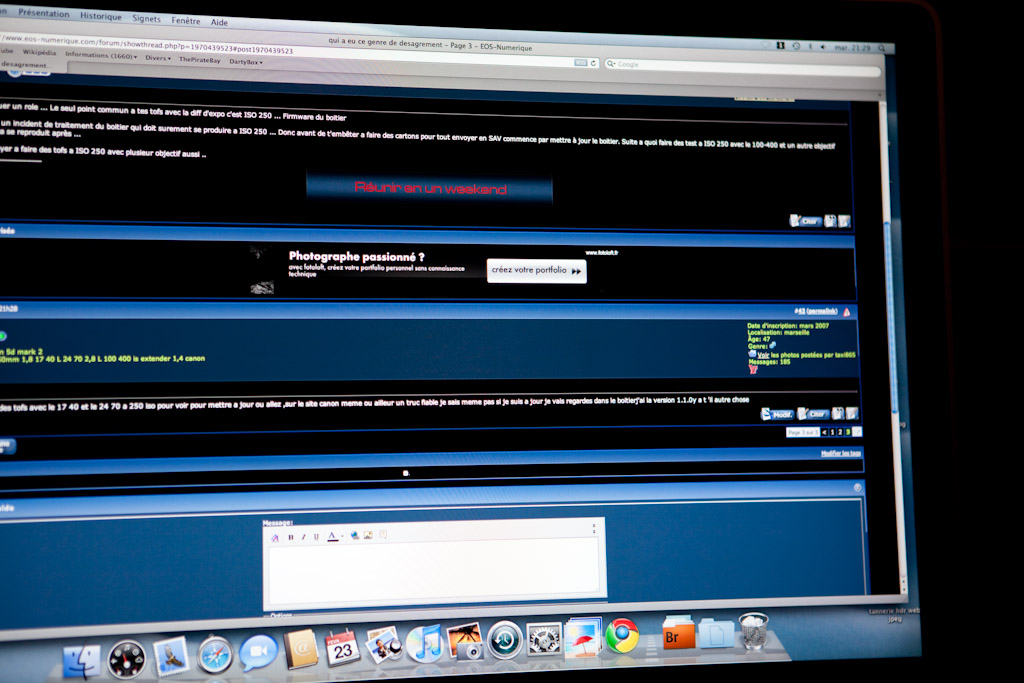

Tout peut jouer un role ... Le seul point commun a tes tofs avec la diff d'expo c'est ISO 250 ... Firmware du boitier
Ca peut être un incident de traitement du boitier qui doit surement se produire a ISO 250 ... Donc avant de t'embêter a faire des cartons pour tout envoyer en SAV commence par mettre à jour le boitier. Suite a quoi faire des test a ISO 250 avec le 100-400 et un autre objectif pour voir si ca se reproduit après ...
Tu peut essayer a faire des tofs a ISO 250 avec plusieur objectif aussi ..
je vais faire des tofs avec le 17 40 et le 24 70 a 250 iso pour voir pour mettre a jour ou allez ,sur le site canon meme ou ailleur un truc fiable je sais meme pas si je suis a jour je vais regardes dans le boitierj'ai la version 1.1.0y a t 'il autre chose
