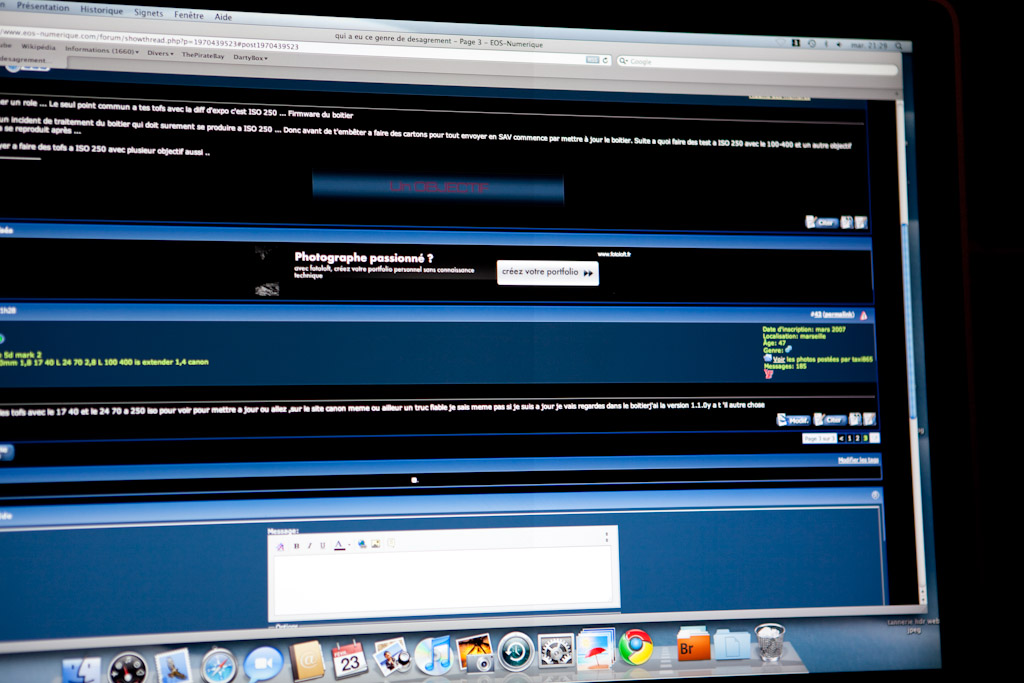

    je croit que tu as trouves le probleme je vient de prendre deux photos avec le 24 70 une a 250 et l'autre a 500 iso et le trait est bien la a 250 je verifie et je poste ca
  44. #44
    Abonné Avatar de Fredo_45
    Sologne
    30 222
    7D MK II,1DS MK II,50D, 400D
    La derniere version est la 1.2.4 ... Tu es bien en retard ...
  45. #45
