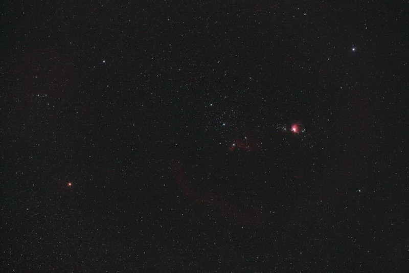

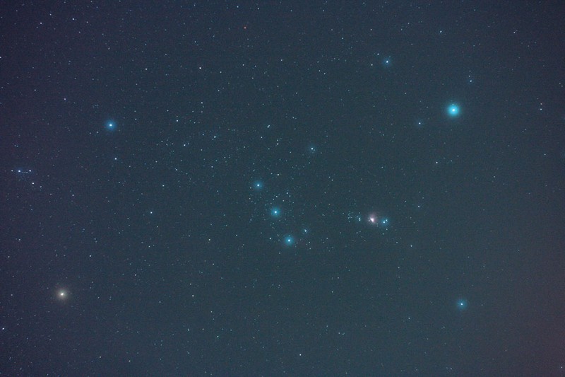

    l'opération "retour en arrière" est possible ,car j'ai le filtre d'origine,mais vu les résultats que j'obtiens depuis ma modif ,je ne suis pas près de changer,dans ton cas ,l'apport du filtre R72 sur un boitier non modifié ne te permettra pas de faire de l'infrarouge,je préfère te prévenir avant que tu investisses dans ce genre de filtre,
    pour info ,voici deux images faites à quinze jours d'intervalle, avant et après le remplacement du filtre devant le capteur du 350d par un modèle Baader ACF,
    boitier 350d "normal" + 50 mm zuiko f/4 400 iso, pose unique de 5mn +filtre anti pollution lumineuse placé devant l'objectif
    ->la 1ère avec le filtre d'origine,les étoiles sont un peu brumeuses en raison de la forte humidité cette nuit là :
    ->la 2ème avec le filtre Baader ,les nébuleuses rouges tant recherchées par les astrophotographes apparaissent très rapidement
    boitier 350d Baader + 50 mm zuiko f/4 400 iso, pose unique de 5 mn +filtre
