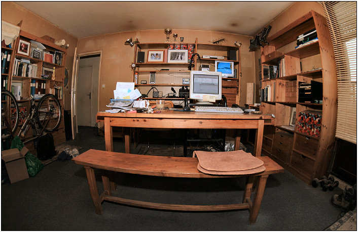

    Un Zenitar 16mm fisheye ouvre à 2,8:clap_1:

    Un Zenitar sur un FF 5d, ça donne ça....
    Va être content le client !
    • EXIF: Canon ( EOS 5D) | Zenitar 16mm f2.8 | 1/60s | ISO 200
