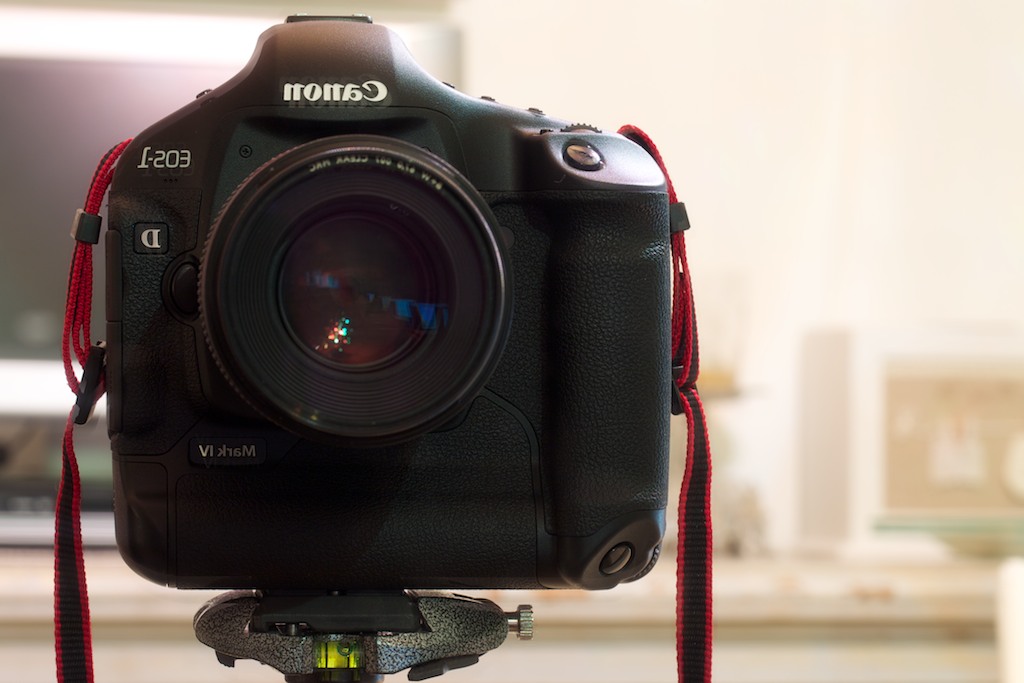

    Bonjour ,
    Pourrait ton me dire pourquoi Canon a choisi de prendre deux cartes mémoires différente pour son 1D Mark IV?
    Je suis avec 3 cartes mémoires Sandisk IV de 8Go de ma avant dernière acquisition 5D mark II.
    J'aimerais avoir votre avis pour certain connaisseur en matière du 1D Mark IV...
    Merci par avance.

    Je ne saurais te dire pourquoi Canon a choisi deux cartes différentes pour les boîtiers de la série 1D, mis a part le fait que l'on peut utiliser aussi bien une CF qu'une SD, ou les deux ensemble si l'on veut enregistrer en JPEG sur une et en RAW sur l'autre. La carte SD prenant moins de place que la CF, le gain de place est peut-être l'une des raisons, ainsi que le fait de savoir au premier coup d'oeil quelle est la carte qui enregistre les RAW et celle qui enregistre les JPEG.
    Il est préférable d'avoir deux cartes de 8 GO qu'une de 16 GO, en cas de défaillance le risque est limité, quoique le fait de pouvoir enregistrer sur deux cartes est une sécurité.
    Bien, le coup du miroir pour photographier un boîtier lorsque l'on en a pas d'autre à disposition !
