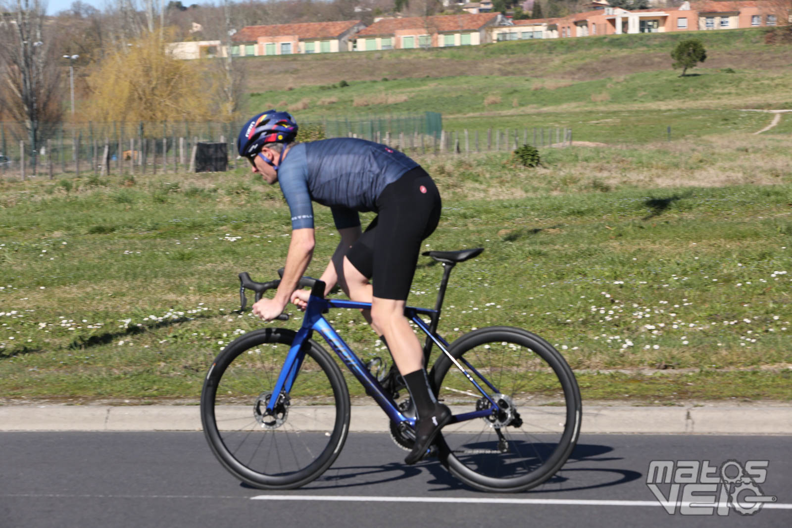

    Voici le type de photo.
    Pour ces photos, elle fait bien souvent des rafales, mais je trouve que l'AF saute souvent et rate la mise au point. Sur 10 photos environ, 3 ou 4 seront nettes, le reste flou. Même si des photos qui ne sont pas en filé, prises à 1/1000s, le constat est identique.

    Voici une photo ratée, alors que celle juste avant en rafale est OK.

    Faut bien être perpendiculaire, pivoter régulièrement, ci dessus les roues sont figées, le réglage est mauvais

    Les roues figées, normal, c'était à 1/1000s, j'ai aussi besoin de photos où tous les détails du vélo sont nets.

    La case 3 est peut être plus pour prendre les coureurs de face avec peu de collimateurs du moins c’est ce que semble indiquer les documentations et le pb est que l’on n’a pas dans le viseur la certitude que le collimateur est bien sûr le sujet au déclenchement c’est qui n’est possible qu’avec 15 collimateurs ou plus
    la 1ere photo est ok pour moi impression de vitesse et netteté
    Par contre la 2 figée et nette nulle part
    Les photos de courses cyclistes sont pas si évidentes à prendre mais la, pas de spectateurs, de banderoles, choix du lieu et le coureur est plus coopérant du moins je pense
