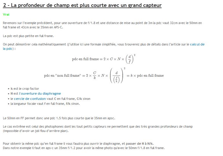

    Il faut tenir compte de la bonne définition du Cercle de Confusion.
    Il semble que tout le monde ne soit pas d'accord sur ce sujet. Voici un article très intéressant concernant le CC des boîtiers numériques : Profondeur de champ et capteurs numériques

    Le raccourci de dire qu'un capteur FF donne une pdc plus courte qu'un capteur APS-C est totalement faux.
    En comparant des photos à cadrage identique obtenues avec un FF et un APS-C, on compare des photos dont les données optiques sont différentes:
    focale, ou distance (par exemple).
    Or, ce sont justement deux des données qui servent à calculer la PDC.
    Si on veut vraiment comparer l'impact de la taille du capteur, on fait la même photo, avec la même focale et la même distance, et on croppe celle du FF pour obtenir le même cadrage que l'APS-C.
    Et là, surprise......
    50mm f/2.8 avec un sujet à 5m sur un capteur APS-C => PDC 1.08m
    50mm f/2.8 avec un sujet à 5m sur un capteur FF => PDC 1.73m
    (vérifiez-vous même: Online Depth of Field Calculator )
    Vouloir comparer une photo prise à 80mm sur FF avec une photo prise à 50mm sur APS-C et en déduire que le capteur FF donne une plus petite PDC

    Les chiffres donnés par Groux proviennent de DoF qui, dans ses calculs, tient compte du CdC. En fait le mot le plus important est "à cadrage identique". Là. c'est clair que la PdC est plus faible pour le FF, mais on a changé les conditions de prises de vue, soit la focale, soit la distance. Ben donc, on n'est plus dans les mêmes conditions.
    Mais à distance et focale identique (et ouverture bien sûr), la PdC d'un APS-C est plus faible que celle d'un FF et c'est DoF qui le dit !

    Mais est ce que tu tiens compte de la valeur du Cercle de Confusion qui est différente entre Aps-c et FF ?

    Alors faisons le : objectif 50mm, distance 5m, ouverture f/2.
    - FF PDC : 1,2m
    - APSC PDC : 0,76m
    Tu peux toujours essayer de cropper, l'étendue de la zone de netteté ne changera pas : tu auras bien 1,2m de netteté pour le FF !
    Par contre, un FF avec un 80mm (pour avoir un cadrage équivalent) à 5m ouverture f/2, la pdc est de 0,46m !

    La question n'est pas de savoir si un apsc a plus de profondeur de champ.
    La question est, merci à Pierrick57 de me corriger si je suis dans l'erreur :
    Je fait une photo avec un apsc avec une focale de 50mm, ouverture 4, distance 5m.
    Je fait la même photo avec un ff avec une focale de 80mm, ouverture 2.8, distance 5m.
    J'ai donc le même cadrage. Mais est-ce que j'ai la même profondeur de champ sur ces 2 photos ?
    Il me semble que Filouchav a répondu correctement à la question ...

    c'est bien cela, et effectivement, Filouchav à bien répondu à la question, et confirmé ce que j'avais compris.
    Maintenant, à moi de compléter toutes ces explications de sorte à mieux maitriser toutes ces techniques

    Par défaut Pour en finir avec un débat sans fin.
    Un complément :
    • EXIF: canon (6d) | ISO 50
    Tiré du site : http://www.la-photo-en-faits.com/
    Jetez-y un coup d'oeil, il y a des explications, des simulateurs, etc ...
    Filou

    La démonstration est intéressante, mais le titre est faux. Ce n'est pas le capteur qui donne une PDC différente, c'est l'utilisation d'une focale différente.
    Tout comme si on utilise un 50mm au lieu d'un 35mm sur un même capteur on obtient une PDC plus courte!!!!

    Citation Envoyé par 18471 Voir le message
    Moi je n'ai toujours pas bien compris (lire rien pigé) pourquoi le cercle de confusion dépend du capteur. Cela semblerait dire que, quand on a affaire à une image mal définie (peu de pixels), on est simplement moins exigeant côté netteté et donc cercle de confusion plus grand
    Le cercle de confusion est calculé en fonction de la diagonale du capteur (donc forcement la taille du capteur influence le CdC) :
    Trois formules existent, mais la plus utilisée est D/1440. Ce qui ne correspond pas à une réalité physique ou physiologique mais c'est une espèce de 'norme' reconnue.
    Donc en fait sur un FF cela donne : 0,030 mm et sur APS-C : 0,020 mm (à epsilon).
    Pour rappel le CdC c'est le diamètre minimal du flou au niveau du capteur.
    Quand à dire que le profondeur de champ (j'y revient Msieur Groux) ne dépend que de l'optique et pas du capteur, va falloir revoir vachement de littérature sur la question !
    Et oui avec un 35 mm on a plus de PdC qu'avec un 50 (à CAPTEUR EGAL ET A DISTANCE DU SUJET EGALE), ouf !

    Le calcul exacte de la Pdc est (exprimée dans la même unité que t)
    Pdc = 2*t*N*((G+1)/G²)
    ou
    • t est de diamètre du cercle de confusion
    • N l'indice d'ouverture (2.8 4 5.6)
    • G le grandissement G= taille de l'image / taille de l'objet
    Cette histoire de cercles de confusion différents en fonction du capteur... je ne m'explique pas ce que ça représente concrètement pas, mais la formule montre qu'à champ couvert identique (les même choses dans le cadre de l'image sous le même angle - la même photo quoi), avec un FF, on aura un grandissement plus grand qu'avec un EF, donc une PDC plus courte avec un FF qu'avec un EF
