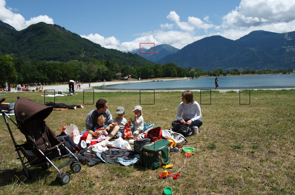

    Alors voici des photos pour illustrer mon problème :
    c'était dimanche dernier au lac de Sallanches, photos souvenir de famille. Mon équipement donc : l'eos 1000D avec le zoom 17-55 f2,8 IS EFS (un très bon objectif avec très bon piqué normalement)
    ici, réglage à f7, 400eme s, 100 iso, (pour chaque photo tous les collimateurs autofocus sont activés, en automatique donc). La photo est légèrement floue
    la même en grossissant l'arrière-plan, on voit bien le flou
    ici zoom sur le premier plan, un peu moins flou

    Je ne comprends pas bien ton problème
    tu veux que tout soit net du 1er plan à l'arrière plan ?
    f7 1/400s, la map faite sur les personnages, c'est normal que l'arrière plan soit flou
    f11 tu obtiendrais un plus grande profondeur de champs

    Non les photos sont floues !! sauf la dernière. Oui je conviens que là ce n'est pas évident à voir mais ces photos je les ai visualisées en plein écran et le verdict est formel : aucun plan n'est net, ce n'est pas une question de profondeur de champ. Dans la 1ère photo, je voulais bien évidemment que les personnes et le paysage soit nets, et pour cela je suis restée en grand-angle, ait pris suffisamment de recul, avec une fermeture de diaphragme.

    Le rendu de la première photo est assez saisisant !! On dirait que tu l'a passés dans photoshop dans un mauvais traitement!!
    Tu serais pas poster une photo à une résolution plus grande via megaupload ou autre ?
    Effectivement il y a un problème
    Même la dernière a un flou étrange : la poussette n'a pas un beau bokhen

    Citation Envoyé par mirabelle74 Voir le message
    c'était dimanche dernier au lac de Sallanches, photos souvenir de famille. Mon équipement donc : l'eos 1000D avec le zoom 17-55 f2,8 IS EFS (un très bon objectif avec très bon piqué normalement)...........
    Sur cette photo le point est fait sur le premier plan, disons à moins de deux mètres, normal que l'arrière plan ne soit pas net car la profondeur de champ n'est pas suffisante. Il aurait fallu fermer à 8 ou plus pour obtenir une netteté étendue. Fait une recherche sur le forum.
    Là est le problème. Collimateurs automatiques, donc tu ne sais pas sur lequel le boitier décide de faire la MAP. Et sur un reflex pour lequel la profondeur de champ est réduite, ça ne pardonne pas. D'ailleurs sur ta photo de piquenique, c'est le collimateur du bas qui a fait la MAP sur l'objet le plus près, à savoir le sac.
    Je ne comprends même pas pourquoi on laisse croire au gens que le boitier peut dire où la MAP doit se faire et pourquoi on laisse la possibilité aux utilisateurs de choisir d'activer tous les collimateurs.
    Donc, choisis uniquement le collimateur central, fais la MAP avec, recadre si tu veux mieux composer ta photo (sinon tous tes sujets seront centrés) et ça ira beaucoup mieux.
    J'ajoute aussi de bien lire (ou relire) le manuel, car tout est expliqué à l'intérieur.

    Merci pour ton avis, bien que je sache très bien ce qu'est la profondeur de champ et comment on l'obtient.
    Je prépare bientôt des photos plein format.
    J'ai fermé a f7 mais peut tu m'expliquer pourquoi aucun plan n'est pas parfaitement net. Tu comprendras surement en voyant une photo non compressé ;-)

    Le plan du sac *est* net. Peut être pas assez accentué, mais ça, ça dépend de ton réglage boitier.
    Poste des versions grand format sur Free - Envoyez vos documents et donne nous le lien ici.

    je suis d'accord avec briceos.
    Refait des test avec uniquement le colimateur central. Accentue un peu le raw sous DPP.
    J'avais preté mon canon à un pote qui n'y connais pas grand chose. Il a essayé mes optiques et il n'a pas eu une image de nette... Je sentais les repproches genre "reflex pourris" lol
    Moi je fait des photos parfaitement nette, zarbe non?
    C'est pas toujours le materiel qui es en cause... pour moi tout marche tres bien.

    Bon puisque personne n'est d'accord, une vision aggrandie s'impose. Voici les même photos que vous pourrez aggrandir et observer de plus près, et surtout comparer avec une photo réellement nette :
    Pour la vue d'ensemble (sac soi-disant net) :
    photo floue 1
    Pour ma part je trouve un peu tiré par les cheveux que l'appareil ait fait la netteté uniquement sur le sac, à cette focale là (17 mm), d'autant plus qu'on est ouvert à 7 donc on devrait avoir plus de netteté que çà : sur la poussette, sur la veste bleue... (enfin c'est mon avis). Pour moi toute l'image est floue ; le sac et tout dans le même plan (herbe, poussette) sont aussi flous que le reste, le sac parait plus net parce qu'il a plus de contraste.
    Pour le portrait, vous pourrez voir qu'il n'y a aucune netteté sur la totalité de l'image :
    photo floue 2
    Aucun collimateur n'a bien fonctionné. La vitesse est bonne, les conditions de lumière pas trop difficiles je pense pour l'autofocus.

    Il y a moins de problèmes avec mes focales fixes. Depuis, j'ai donc continué avec que le collimateur central et çà a l'air de bien fonctionner. L'ennui avec le collimateur central c'est qu'on perds du temps pour la prise de vue en instantané, car on doit recadrer ; et que penser d'un sujet en train de se déplacer rapidement (j'ai 3 enfants qui bougent tout le temps), là on bascule en AI SERVO et c'est plus pratique d'avoir tous les collimateurs. J'ai trouvé une autre parade : je selectionne DEP, au risque d'avoir parfois des vitesses lentes et d'être à f22... mais au mois tous mes sujets sont nets.
    A cet instant même, j'en déduis que le problème vient des limites propres de l'autofocus qui peine plus en automatique (dans la notice il est même écrit que le collimateur central est celui qui fonctionne le mieux). Peut-être qu'il n'est pas assez rapide (surtout avec un objo USM ? ce qui expliquerais que ca arrive qu'avec mon USM ?) et donc il y a des erreurs quand il n'a pas détecté à temps le sujet et le collimateur, et fait la netteté ensuite (dans le cas de présence de hautes lumières, de contrastes on pourrait penser). Si c'est le cas, alors je pense qu'à l'avenir je changerai de boitier pour un qui ait un autofocus plus rapide (la différence de prix doit bien là après tout). Mais pour l'instant ce n'est qu'hypothèses tout çà, je verrais à force d'utiliser mon boitier.
    Après je n'explique pas pourquoi j'ai aussi des photos floues (aucun plan net toujours) quand je fixe un objectif leica avec la bague d'adaptation leica-eos : je fais la netteté moi même et donc quand je règle à l'infini, l'arrière plan n'est même pas net !! je n'y comprends rien...

    grace à tes photos, les pros vont mieux analyser le pb.
    Mais pour moi ça confirme, que c'est au mauvaise utilisation du boitier.
    J'adore le 1000D mais il a quand même ses limites, et il semblerait qu'en mode AF automatique il soit particulièrement mauvais...
    La photo floue sans netteté, est faite à une ouverture de F/3.2 ce qui est tres peu! Si la mise au point est faite ou il faut (les yeux par ex) ça devrait peut etre passer.
    Mais... il semblerait que la mise au point ai été faite sur la serviette au premier plan. Pas sur les personnages.
    Déjà si la photo avait été prise en RAW, on aurait pu rattraper un peu la netteté; d'ailleurs sous DPP on arrive à réduire pas mal le flou en augmentant la netteté. Mais c'est moins bon qu'en RAW.
    Toutefois cela ne réparera pas une photo raté.
    Bref à partir de maintenant on oublie le mode automatique de l'AF!

    Un JPG non trituré aurait permis de déterminer quelles collimateurs AF avaient été choisis... Dans tous les cas laisser le boitier choisir ses collimateurs est une mauvaise idée... Ca passe sur un compact parce que ce dernier est en hyperfocale immédiate, et qu'une erreur de collimateur se voit pas ! Sur un reflex avec la taille du capteur l'hyperfocale doit être volontaire, et donc il ne faut pas d'erreur de collimateur, et donc choisir son collimateur ... Le prix a payer pour une qualité et un rendu supérieur est l'implication du photographe a la prise de sa photo

    Citation Envoyé par bourriquet83 Voir le message
    la serviette est située plus bas que le collimateur le plus bas..., tu pense vraiment que le collimateur a pu détecté ce petit bout de serviette tout en bas de l'image ? ca me parait pas cohérent.

    Citation Envoyé par Fredo_45 Voir le message
    les photos sont en raw d'origine. Je les transformées en jpeg juste pour le forum.
    Comment fais tu pour savoir quel collimateur a été choisi ? (interessant)
    Pas avec DPP ... Les infos sur les collimateurs ont été perdu par la transformation JPG ...

    j'adresse ici néanmoins la photo 1 en raw et si quelqu'un (de motivé) peut arriver à savoir quel collimateur a marché, et bien cela cloturera le sujet (perso j'aimerais bien savoir, j'ai essayé chez moi, mais je n'ai pas vu affichés les collimateurs dans les données exif sur DPP). Cela ne m'avancera pas forcément, mais ca me permettrais de mieux connaitre mon appareil. Est-ce que au moins un collimateur a marché ou aucun ? si aucun, alors l'appareil s'est perdu tout seul, et si un collimateur a réagi (et que malgré tout c'est flou), alors c'est qu'il n'a pas eu le temps ou pas réussi à faire la mise au point.
    photo RAW
    Merci pour ta réponse bricebom, et les autres aussi.

    Ah voila Sur celle la on voit que le collimateur choisis par le 1000D est celui du haut ! ça explique le flou
    • EXIF: Microsoft (VISTA) |
    Dans DPP onglet affichage : Collimateur AF a mettre en fonction !

    Ton EOS 1000D fonctionne bien, il fait parfaitement son AF avec le collimateur sélectionné, c'est juste dommage que ce soit sur l'infini plutôt que sur le groupe de personnes cadré.
    Ne pas s'étonner dans ces conditions, que l'image ne soit pas nette là où on le voudrait.

    Bravo ! merci, là c'est clair et net... ben dites donc je l'avais pas vu ce bout de montagne au loin, vicieux quand même !!!!! :surprise:
    Pas facile avec le viseur du 1000D, j'avais l'impression que c'était net pendant la prise de vue !! bon je ne me laisserais plus pièger. C'est une bonne nouvelle parce que l'appareil n'est pas remis en cause, je préfère.
    J'aurais pensé quand même que, l'appareil ayant réglé sur l'infini, les montagnes au premier plan seraient au moins net à f7... il faut que je reviennes aux notions d'hyperfocale, avec les calculs pour avoir une meilleure idée de la profondeur de champ.
    Sinon comment as tu fait pour afficher les collimateurs dans DPP ?

    Dans affichage Collimateur AF ..
    Tu peut aussi l'avoir sur ton boitier sur le LCD Jete un oeil a la doc ...

    ok merci j'irai voir cela de plus près.
    Ca me turlupine quand même ces montagnes vertes pas nettes... (devant la montagne sur laquelle le collimateur du haut a fait la map) ; çà choque personne ce manque de profondeur de champ à f7 ?? L'appareil ne se serait pas planté dans son calcul comme çà doit lui arriver quand il est tout en mode automatique ?...

    Sur cet exemple, je veux pas dire, mais je viens de télécharger le RAW/dérawtiser dans DPP, et y'a quand même pas grand chose de net.
    A ce niveau la PDC devrait permettre évidemment de voir tout l'arrière plan net (l'infini étant au max à 30 ou 50m, optiquement parlant). Donc, je penche pour un déclenchement avant la fin de la mise au point à cause de l'AI Focus.
    D'après dofmaster.com, à F/7.1, 17mm, sur un 1000D, l'hyperfocale est à 2,15m. Donc avec une MAP sur l'infini, tout est net de l'infini à l'hyperfocale de 2m15 (=définition de l'hyperfocale). Donc, ce n'est pas un problème de PDC, c'est un problème de MAP à cause de ce mode à la noix (ahem ahem...).r
