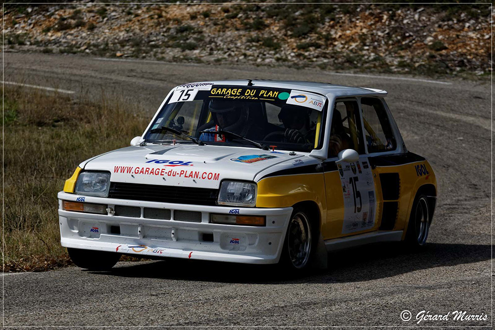

    Perso je n'utilise que très rarement le central ; car si tu shootes pleine pastille et que tu bouges en hauteur, ta MAP se fera une fois sur la calandre, une autre fois sur le pare brise ; 1 m. de différence quoi !
    Ici le coll actif est sur le phare gauche ( je sais, ce n'est pas un saut )
    • EXIF: Canon ( EOS 5D Mark III) | 159mm | 1/1250s | f/7.1 | ISO 100
