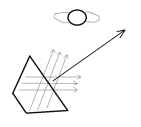

    Membre Avatar de michel_p
    4 706
    A1, 5D & Blad 500C/M
    FD, EF & Zeiss
    Citation Envoyé par Luneral Voir le message
    Michel : Yep, en plein dans la face
    Essaie donc d'éclairer ton sujet via la réflexion d'une des faces. Quoi c'est pas clair?! Un dessin, pourri mais dessin quand même:

    Membre Avatar de Luneral
    Montpellier
    36
    531
    Canon EOS 6D
    Sigma 35mm f/1.4 | Canon 135mm f/2L
    Oh... Très astucieux ! J'essayerai ça dès ce soir =) Ca me permettra aussi probablement d'éviter de trop éclairer le fond. Merci !
    4 706
    FD, EF & Zeiss
    (Et quelles exifs, je veux ton matériel ! )
    Je pense que tu vas découvrir qqchose ce soir!

    - plus la BAL est près, plus le contraste est fort
    - plus la BAL est prèsLOIN, plus les ombres sont douces
    Due a la directivité de la lumiere et a l'influence des réflexions parasites, c'est tout, reprend le schéma de michel. Si tu prend un faisceau spot pur éclairant un visage, qu'il fasse 60w ou 500 cela ne fera pas de difference au temps d'expo pres (bon, dans certaines limites car quand les cheveux commencent a roussir c'est pas bon ), le nez sera éclairé parfaitement d'un coté, avec une ombre très marquée de l'autre, normal que veux tu qui puisse l’éclairer dans ce cas. Par contre si tu met un réflecteur de l'autre coté de ce visage par double réflexion (visage, réflecteur) il adoucira tes ombres.
    juillet 2010
    Bruxelles
    71
    4 799
    Eos 7D - 100D
    11-16 / 17-55 / 15-85 / 100L / 70-300
    Je ne sais pas si je me fais bien comprendre ou si je suis dans le vrai/faux...
    Disons que c'est ton vocabulaire qui est mal choisi.
    Doux ou dur sont des adjectifs utilisés en développement photo NB argentique et en effet, cela concerne le contraste.
    Par contre pour la lumière, doux et dur n'ont pas la même connotation. Cela qualifie l'apparence de l'image et le passage doux ou dur d'une valeur à l'autre, autrement dit, le modelé progressif des ombres et lumières.
    Or, ici, tu confonds un peu la différence de valeurs de gris entre haute et basse lumière (le contraste) et la dureté de l'éclairage et donc de l'image.
    Pratiquement, lorsque tu approches la BAL du visage, ce dernier subit un éclairement qui grimpe au carré de la distance. Le contraste s'en trouve augmenté.
    Par contre, le modelé est adouci et l'image plus douce.
    Si tu veux une combinaison des deux, suit les conseils de JPsfr concernant l'apport de réflecteurs et éclairages complémentaires.
