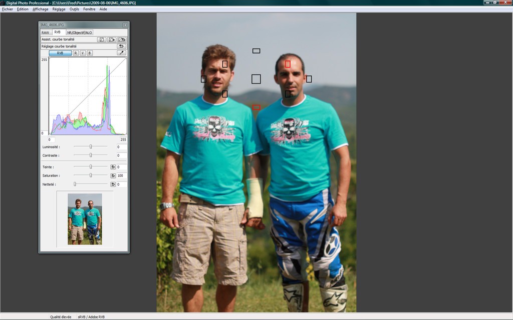

    Bonjour à tous,
    Je suis possesseur depuis peu d'un EOS 450 D et par moment les photos sont floues, même sur des sujets immobiles. La photo a l'air nette dans le viseur, mais une fois la photo prise, c'est une cata à l'écran. Pourtant par moment il fait des photos super nettes. J'essaye de réinitialiser les réglages, j'essaye de passer sur les modes automatiques, sur les modes manuels, j'ai même essayé les différentes zones collimateur, sans oublier de changer de zoom et rien n'y fait, lorsque le souci apprait il faut attendre qu'il disparaisse, aussi soudainement qu'il est apparu... J'ai du faire face à ce problème dès la première utilisation in situ, la semaine dernière pour des photos de podium sur une épreuve sportive et hier, rebelotte sur des photos statiques... Des exemples de photos prises hier ci dessous.
    D'autres personnes ont elles été confrontées au même problème et comment l'ont elles résolues ?
    Pour info, le firmware de l'appareil est le 1.0.9
    http://www.toolenduro.com/presse/IMG_4606.JPG
    http://www.toolenduro.com/presse/IMG_4614.JPG
    http://www.toolenduro.com/presse/IMG_4340.JPG
    http://www.toolenduro.com/presse/IMG_4567.JPG
    http://www.toolenduro.com/presse/IMG_4635.JPG

    Si on regarde la 3, on voit bien que la map se fait bien avant le sujet. Regarde l'herbe... Front focus énorme
    Pour moi ton objectif est out.

    Pourtant ça le fait même sur la dernière qui est prise avec un autre objectif, celui du kit... Ce ne serait pas plutôt lié à l'appareil ?
    Tout est neuf, appareil et objectifs :-s
    Tiens je n'avais pas consulter les exif sur la der. Mais sur cette dernière on dirait que la map est sur le dos qui comme par hasard ce trouve sur le colimateur central.

    C'est possible, oui à ce moment là j'ai essayé le collimateur central en effet. ;-)
    Comment savoir si ca vient de l'appareil ou du zoom, sachant que c'est aléatoire ? Est ce qu'il y a une méthode pour diagnostiquer celà ?
    Si ca vient du zoom, ets ce normal que je vois net au moment de la prise de la photo ?

    Etonnant en effet.... si elles etaient toutes comme la IMG_4340, ca serait un enorme front focus, mais il n'y a aucune netteté sur les autres....
    Comme tu as le même soucis sur tes 2 objectifs, je dirais pluôt le boitier.
    Essaies, avec un autre CANONISTES d'echanger les boitiers / objectifs pour determiner la cause.

    Mise à part la 4567 sur laquelle tu as utilisé le collimateur central et le mode AI, toutes les autres sont en sélection auto du collimateur et en one shot.
    Dans tous les cas, le collimateur actif correspond à une zone totalement floue de la photo.
    Si le phénomène se reproduit avec tous les objectifs il se pourrait qu'il y ait un problème sur le boîtier. Cependant et compte tenu des paramètres que tu utilises un peu au hasard et sans trop savoir ce que tu fais, je dirais que le problème est peut être entre tes mains.

    Pb d'utilisateur et d'utilisation ... La première posté est un MEGA CROP ! ET le collimateur auto que le boitier a choisis sont le front du gars a droite et entre les 2 gars ...

    @leana3600 : La première est juste surex et mal contrasté. J'aimerai bien avoir les EXIFs et une version Brut que je puisse passez dans DPP pour avoir les collimateurs ...
