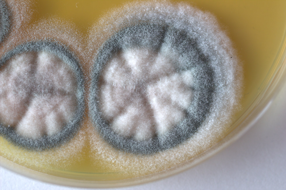

    Voici les exemple en image :
    EXIF : 100 iso, f/4, 1/100, EOS600d, Canon 50mm f2.5 compact macro
    https://www.dropbox.com/s/uzc97cdvrd4ecwi/jpg_.jpg
    https://www.dropbox.com/s/d2xeaxv52x3th2l/jpg__1.jpg
    Ca devrait être plus clair que mes tentatives d'explication!

    A mon avis, soit tu ne traites pas après, soit ton boitier à besoin d'être paramétré car, apres traitement:
    https://dl.dropboxusercontent.com/u/...e/jpg__1-1.jpg
    Si tu regardes bien,il y a un poil ou quelque chose d'équivalent presque au centre du cercle principal, grossis ma photo en cliquant dessus et tu verra si c'est pas net
    Une autre prise dans ton lot:
    https://dl.dropboxusercontent.com/u/...zo1_1280-2.jpg

    Il n'y a pas d'exif sur la première.
    Sur la deux, ton collimateur est placé sur une zone à faible contraste et tu es en AF.
    Vu la distance de prise de vue (je pars sur 30 cm, ce que tu donnes dans ton premier post) et l'ouverture de f4, tu as une profondeur de champ de 6mm, pas grand chose en fait, je dirais même que dalle! et on le voit bien sur la table qui est dans le bokeh. Monte mini à f8 pour avoir 12mm de pdc.
    Et moi aussi après traitement j'arrive à un résultat plus acceptable. Je dis acceptable car c'est en tirant sur de curseurs que l'on arrive à ça alors Qu'avec une plus grande profondeur de champ, tu améliorerais déjà considérablement le résultat. puis un poil d'accentuation par la suite et tu auras un truc nickel!
    • EXIF: Canon ( EOS 600D) | 50mm | 1/100s | f/4 | ISO 100

    Chers photographes,
    Je crois que je ne suis vraiment pas clair, j'en suis navré et je vais essayer de mieux faire pour pouvoir profiter de vos précieux conseils :
    Les images que j'ai posté sur le forum sont des JPEG 97% de qualité extraits d'un RAW dont seule la balance des blancs a été corrigée.
    La photo n°1 (prise à ~50 cm) est celle qui pose problème, la n°2 (~30 cm)est le résultat que je vise à obtenir sur la boîte entière.
    @geo18 :
    La première photo que tu as traité est celle qui me convient, je l'ai postée sans traitement.
    La seconde photo que tu as traité fait partie de "l'ancienne" série, c'est à dire prise à l'aide de mon téléphone portable, donc pas de soucis pour elle
    @Ldo : Si je ne m'abuse, tu parle de la seconde photo ( le "close up") qui est justement ce vers quoi je veux tendre. Pour la pdc, le broblème est le même à 5.6, 8 ou 11 donc je ne crois pas que ce soit la cause, d'autant qu'elle augmente en m'éloignant, à 50cm elle dépasse théoriquement le cm.

    @Ldo : j'ai fait des tests à f/5.6 f/8 f/11 c'est la même chose. Dans les tests optiques, f/4 est supposemment la meilleure ouverture.
    @geo18 : En effet, la derawtisation va permettre d'améliorer l'aspect du cliché, mais les résultats bruts de capteur sont tout de même une indication à mon avis de la qualité de la prise de vue.
    Pour ce qui est du statif, à 1/100 il ne peut pas introduire plus de "bougé" que dans la photo à main levée non?
    L'idée des flashs multiples à si bon prix me parait fantastique, mais je ne sais pas du tout ou trouver des merveilles si peu chère et surtout comment les synchroniser...
    Je vous poste un raw demain de ce que j'ai réussi à obtenir de mieux mais toujours pas satisfaisant.
  28. #28
    Membre Avatar de Shibby
    205
    EOS 600D
    Canon 50mm f/2.5 Macro
    Bonjour à tous,
    Problème "résolu", je laisse le mot entre guillemets car il ne l'est pour le moment qu'en théorie.
    La phrase de Ldo résume exactement la problématique :
    Ldo :Faut aussi se dire qu'à partir d'une certaine distance, les détails sont moindres.
    Même si c'est instinctivement évident je n'aurais jamais pensé que le phénomène était si marqué et pour cause, je travaille sur des sujet présentant un niveau de détail rarement atteint dans les objets manufacturés par exemple.
    En comparant un point précis dans mes photos prises à 30cm et à 50cm, en l’occurrence un genre de poil arrivé là par hasard, je me suis rendu compte qu'il faisait 3 ou 4 pixels de large à 30cm pour n'en faire plus qu' un (ou même moins) à 50cm! Les fibres de mes micros organismes étant encore plus fines que le poil en question, il est évident que leur niveau de détail va baisser drastiquement avec la distance.
    Ma solution va être la prise de plusieurs photos et la réalisation de composites... nouvelles galères en perspectives
    Merci à tous pour vos précieux conseils!
