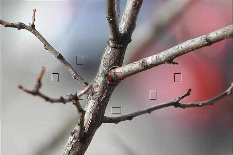

    Il eût été intéressant de nous donner un lien pour ta première photo postée, afin que nous puissions avoir accés aux infos complètes sur la PDV, dont, notamment le(s) collimateur(s) AF ayant déterminé sa MAP.

    Ton JPG ne vient pas directement de ta carte, il manque toutes les métadonnées, nous avons juste le trio vitesse/diaph/iso.
    Pas de filtre pourri vissé devant ?
    Quant au fait d'utiliser un trépied et un retardateur, ça ne garantit en rien une absence de flou de bougé. Ca dépend de la qualité du trépied et de sa capacité à absorber les vibrations. A fortiori sur un objectif stabilisé, pour lequel il faut en plus impérativement désactiver l'IS !

    j'ai regardé le raw à 50 et 100 % avec DPP
    çà semble correct ....
    plutôt le traitement export en jpeg ? AMHA
    AI SERVO ?

    Citation Envoyé par the cat Voir le message
    J'ai fait exactement la même chose avec DPP, et ça ne m'a pas semble correct.
    J'avais demandé de poster une photo en exemple pour une raison bien précise: pour voir sur quoi le collimateur AF a verrouillé la MAP, et dans quelles conditions il était supposé faire son boulot. Lal raison du manque de netteté est dans la photo.

    De mon côté, en RAW, ce n'est pas net. J'ai regarder l'affichage a 100%.

    Moi, ce qui m'embete quand même, c'est le flou pas propre sur ce qui est en dehors de la MAP (où qu'elle soit d'ailleurs). De l'aberration chromatique à fond sur la branche en haut à gauche. Des dédoublement sur la grosse branche, juste au dessus du collimateur actif.
    Je réitère : as tu désactivé l'IS avant de prendre ces photos ?

    Tu pourrais nous mettre celle là ? Parceque là entre le mode, le colimatteur qui est un peu en avant de la branche principal sur une qui n'a pas forcément un contraste énorme avec un 300mm/6.3 (donc pas une pdc énorme) sur un arbre dont on est pas sur qu'il ne bouge pas légèrement....
    Dans DPP à 100% on a effectivement l'impression que ce n'est pas parfait mais c'est quand même léger par rapport à tous les facteurs de risques précédement cités.
    fait nous une photo avec une luminosité suffisante, avec ton 18-55 en one shot... Pas de filtre douteux (essayer avec/sans filtre le cas échéant on est souvent surpris).

    oui sur tes 2 exemple
    (1) branches devant donc map bizare du coup le batiment sur la gauche est parfaitement net.
    (2) map sur un buisson sans contraste peu de chances d'avoir une map parfaite.
    Tu descend, tu monte tes isos à 400 et tu fait tes tests sur une bagole en visant sur ton colimateur activé (le central) un point de contraste (et pas uniforme) pour la map. Fait le avec le 18-55 dans un premier temps (plus simple d'avoir un vitesse suffisante)

    Bonsoir Colonel Sanders.
    Alors j'ai fais de mon mieux mais je suis désolé je peux toujours pas avec 1/500 mais je mets quand même la photo que j'ai prise à 1/200 avec 800 iso ...
    Téléchargement du fichier : IMG_0572[1].CR2
    et
    Téléchargement du fichier : IMG_0573[1].CR2
    Merci également à wphantom j'espère que les photos seront bonnes
    Cordialement preedatoor.

    Quel est ton avis sur ces deux dernières photos ?
    Sylvain
  39. #39
    février 2011
    500D
    18-55 IS + 70-300 IS USM + 50mm
    Bin je pense que l'iso est beaucoup trop important du coup il y a du grain et la photo est pas super nette.
  40. #40

    Le grain est faible pour 800 ISO, donc à part à 100% ce n'est pas gênant, idem pour la netteté, regardée dans son ensemble la photo de l'enseigne (celle que j'ai regardé) est bonne, le bruit est bien contenu et la netteté très correcte aussi.
    A 300mm le 70-300 est moins bon, mais là franchement ce n'est pas mal du tout.
    Du coup j'ai un peu de mal à comprendre ce que tu reproches à ces clichés, c'est normal qu'en regardant à 100% ce ne soit pas archi-net, mais c'est déjà très bien comme ça :34:

    Peut être que je cherche trop la perfection. Mais d'autres membres comme silver_dot et giloo confirment que ce n'est pas net.

    Je ne vois pas grand gran chose de choquant même à 100% sur celle au 18-55. pour moi c'est OK compte tenu de cet objectif.
    Pour celle au 300 ca à l'air un peu mou à 100% mais la map est fait sur une zone pas très contrastée (le truc de viande). de plus 1/200 ca peut être juste pour certain pour 300mm. Mais franchement rien de flagrant dans cette situation. Après tu peux toujours faire un test sur mire ou sur bouteille de lait pour voir si tu n'a pas un front ou back focus mais pour le moment je n'ai rien vu qui me le laisse penser...
    Bref personnellement, je ne ferais pas un diagnostique de gros pb sur ces 2 dernières photos. Après d'autres auront pê un avis différent.

    Je te remercie wphantom, j'avais peur que se soit mon matériel. Donc je remercie tout le monde qui m'a aidé pour en arriver à tout cela et d'avoir été patient. Pour ceux qui ont le même problème je mets un petit résumé pour avoir une photo nette :
    - Avec trépied pour éviter les mouvements de l'appareil. Dans ce cas désactiver l'IS.
    - Retardateur pour éviter le mouvement lors du déclenchement sur le bouton
    - Iso le plus bas possible pour éviter le bruit
    - Une vitesse adapté à la focale de l'objectif.
    - Shooter en RAW
    - Privilégier les collimateurs en manuel
    - Pour les photos en mouvement AL SERVO pour le statique ONE SHOOT
    Voila j'espère que j'aurais aidé quelqu'un.
    Encore merci et bonne soirée,
