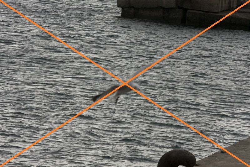

    j'ai un 40d couplé au 70-200 2.8 L mon problème ,c'est que l'ai servo n'acroche pas les sujet en mouvements, sauf quelques fois, je vous joins ici un example en photo, une mouette en vol l'af se fait sur l'arrière plan la plus part du temps.,ici j'ai sélectionner tout les collimateurs ,j'ai essayé avec le central le même problème
    donc pour résumer je ne sais pas si c'est l'af du 40 d qui est limite ou une mauvaise manip de ma part car j'en ai eu quelque photo bien net avec des mouettes en vol le même cas que cette photo ,merci de votre aide
    http://img37.imageshack.us/img37/2206/img7831q.jpg
    40d +70-200 f/2.8 L

    Je penche plutôt pour une erreur de ta part (mauvais suivi).

    Ai-servo fait la mise au point en continue donc si tu es en collimateur central et sur ai servo quand tu bougeras ton boitier l'AF va tous de suite faire la mise au point sur la nouvelle partie (pas besoin de relacher le bouton de prise de vue) .
    t'es photos ne sont pas net car tu n'as pas bien suivi ton sujet avec ton collimateur central et comme ton collimateur central etait sur l'eau le boitier a fais la map sur l'eau et par sur lamouette

    merci,mais j'ai fais la même chose avec tous les col sélectionné et le problème persiste

    Parce que les collimateurs sont suffisament espacés pour que la MAP ne se fasse pas sur le sujet, ce n'est donc pas la solution.
    Il faut "juste" perfectionner ton suivi, mais c'est assez difficile.

    A mon avis le collimateur central est juste au dessus du sujet , pas loin mais tu as du louper de peu.
    • EXIF: Canon ( EOS 40D) | 200mm | 1/1250s | f/8 | ISO 400
