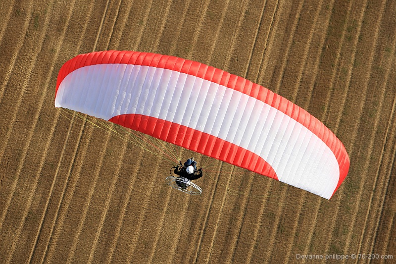

    Tout juste pilote en ULM paramoteur, je commence la photos aérienne avec grand plaisir. le paramoteur est le plus leger des aéronef motorisé, c'est en fait une voile de parapente propulsée par un moteur leger.
    La faible vitesse ( environ 40 km / heure ) et la navigation à basse , voir trés basses altitude dans nombreux cas , permet de réaliser des photos de grandes précisions.
    J'utilise un 24-70 F2.8 pour les grands paysages, c'est egalement un objectif trés poylvalent et je ne peux pas tout transporter avec moi, je dois faire un choix. ( voir vue aérienne de marennes )
    Pour des plans rapprochés, type maison, ou photos des copains en paramoteur, sans aucun doute je prend un 70-200. ( voir photos paramoteur en gros plan )
    Dans ton cas, pour photographier ta maison, tu prend ton 100-400 IS, l'avantage, le range, tu est sur de ne rien manquer, en plus il est stabilisé et c'est important en photos aérienne, tu a beaucoup de vibrations moteur dans tous les cas de figure.
    Je pense que tu restera dans un range de 100-200 à 400 ISO pour une vitesse de 1/800, a moins que tu vol en milieu de journée.

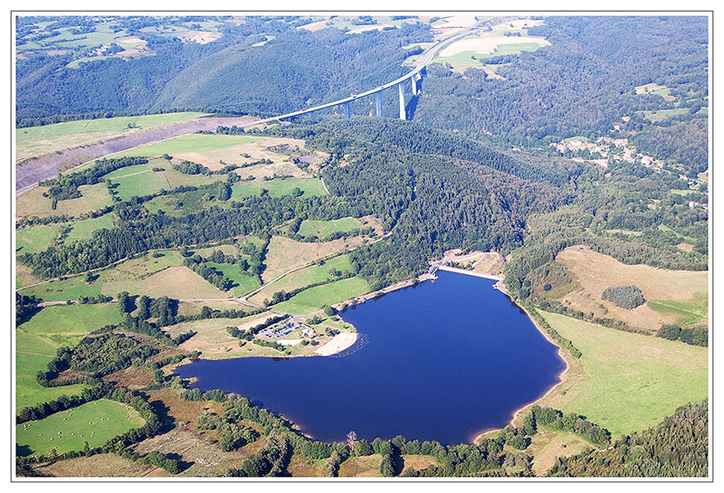

    Voici un exemple de photo prise au 24-105 :
    • EXIF: Canon ( EOS 50D) | 32mm | 1/500s | f/5.6 | ISO 200
    Ma conclusion, fin aout ne pas sortir après 16h, les ombres sont trop longues.
    Ne pas voler avec des brumes de chaleur, je pense que le temps sec est idéal...
    Un pilote qui connait la photo, ça aide bien,
    Le 100-400 est parfois trop long à 100mm, je pense que l'idéal doit être un 70-200.
    Merci pour votre partage d'expériences, et vos bons conseils...

    Bon j'arrive trop tard alors, tu a déja fait ton vol.
    A mon avis tu est un peu haut , plus de 1000 pieds, trop tard dans la matinée , la lumière est trop dur et tu a un voile du a la brume.
    Enfin je dis ça mais c'est pas facile de voir la lumière de la haut, c'est complètement différent.
    ... Et j'ai encore beaucoup à apprendre
    Canon EOS 1D Mark III - Objectif: 70-200 F4 à 200 mm - TV 1/800 - F5.6 - ISO: 200
    Dernière modification par 70-200 ; 29/08/2009 à 11h58. Motif: Exif de la photo
