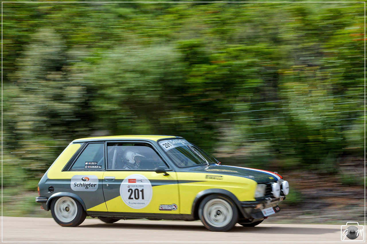

    Une chtite qui avait plu, en son temps ( avec ses Exifs )
    • EXIF: Canon ( EOS-1D X) | 70mm | 1/60s | f/18 | ISO 160 | Mode: Priorité vitesse | Mesure: Pondérée centrale
    Tous les conseils précédents sont judicieux ; maintenant, il faut en faire, en faire, et encore en faire.
    Avantage, sur un circuit, l'auto passe toutes les minutes, ça permet de voir ce qui cloche, et de corriger pour le tour suivant.

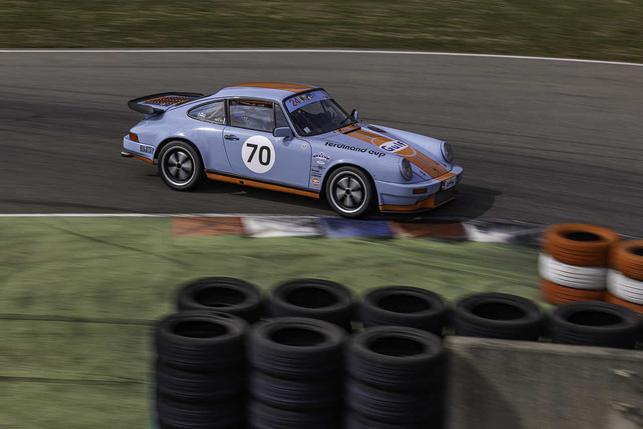

    Pour les filés , il faut descendre entre le 125ème et le 60ème , pour un beau rendu il ne faut pas que les roues soient figées. n'oublie pas de sélectionner le mode 2 sur ton 100-500.
    • EXIF: Canon ( EOS R5) | 70mm | 1/125s | f/14 | ISO 100 | Mode: Priorité vitesse | Mesure: Pondérée centrale
