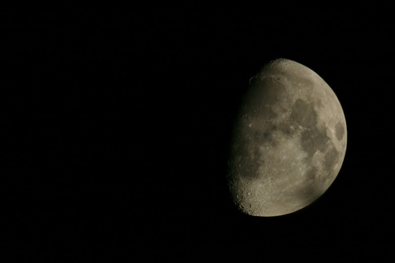

    lors de l'eclipse, la lune etait tres peu eclairee, l'autofocus avait beaucoup de mal de trouver un objet pour sa mise au point. il faut donc passer en manuel. Sinon par temps normal, pas d'eclipse" le boitier et son objectif doivent etre capables de faire la mie au point.
    Le mien 400d +70 300 IS ont eu quelques difficultes lors de l'eclipse et je suis passe en manuel, ce n'est pas facile non plus la lune est petite et le viseur pas tres lumineux.
    De plus il vaut mieux aussi passer en manuel pour l'exposition, la lune etant si petite
    que le calcul d'exposition du boitier la sur-expose (le ciel etant noir) .
    Et encore je ne tient pas compte du mouvement de la lune, le temps d'exposition doivent etre inferieurs a la seconde, sinon flou assure
    voici un exemple avec un 70-300 et legerement recadrage

    sinon, luc56, elle est magnifique ta photo! snif, moi qui n'ai même pas pu en faire une... la prochaine fois je ferai tout en manuel alors

    Bonjour à tous, voici un exemple...
    • EXIF: Canon ( EOS 300D DIGITAL) | MTO f10/1000mm | 1/50s | ISO 200
