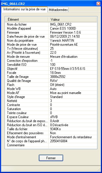

    Valeurs Exif :

    -pourquoi avoir vissé à f22 ? En général, un objo est au maxi de son pouvoir séparateur en fermant de 2 à 3 crans, ce qui donne f8 ou f11 pour le 18-55. A f22, la diffraction risque d'apparaître.
    Je n'avais pas connaissance de cet élément, je tâcherai d'en tenir compte par la suite :rolleyes:
    Dans quels cas est-il utile de fermer autant alors ? Par très forte luminosité ?

    A 25s le relevé de mirroir est inutile, ici c'est simplement le F22 qui t'a flingué la photo, refait la même à F7.1/F8 et cela ne sera plus le même résultat

    Dans quel cas est-il utile de fermer autant ?
    A mon avis jamais en paysage.
    Une ouverture à f22 se rencontre en macro avec des objectifs spécialisés justement peu sujets à la diffraction. L'avantage en macro est d'augmenter la profondeur de champ qui est vraiment riquiqui . Mais encore faut-il pouvoir avoir des conditions d'éclairage suffisantes pour conserver une vitesse d'obturation correcte.
    En paysage, on utilise des objectifs qui ne sont pas calculés pour ça et la diffraction apparait dès f16 encore plus à f22. Ton objectif se transforme en sténotype. Les pros qui font du paysage avec la fleur au premier plan nette et la montagne au fond également utilisent la bascule pour augmenter la profondeur de champ.
