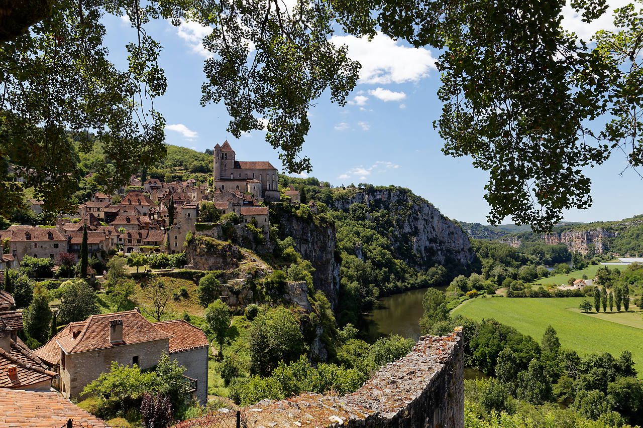

Outre les problèmes techniques de prise de vue en partie évoqués plus haut, j'ajouterai 2 choses :
- un boîtier reste un mini-ordinateur, une mini-intelligence artificielle qui peut aussi se tromper.
- une photo brute sortie du boîtier, non travaillée, qui plus est pour poster sur un forum, n'est jamais au mieux de sa forme.
Ma conclusion :
- La version humaine est mieux exposée.
- Apprendre quelques règles de bases sur le triangle d'exposition et leur usage avec certains objectifs (les longues focales ici).
- apprendre à post-traiter les photos prises en raw.
Ça tombe bien ici on peut sembler un peu "brut" mais ceux qui se donnent la peine de suivre certains conseils et percévèrent, progressent assez vite

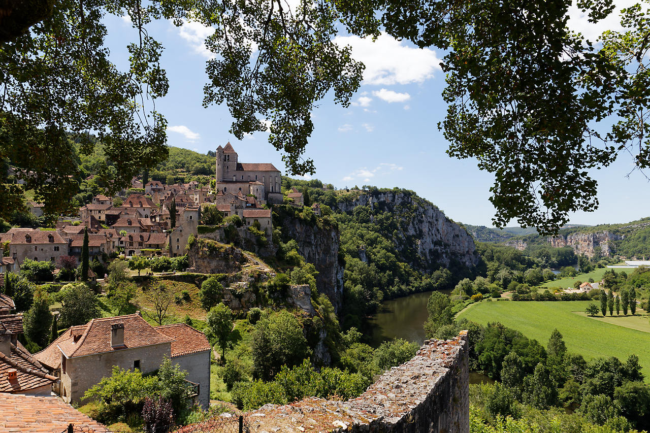

Je reviens sur ce que j'ai dit concernant l'exposition entre celle du boîtier et celle de l'humain.
Je parle ici bien du rendu final.
Nous savons bien qu'en numérique il est souvent intéressant d'avoir un poil plus d'expo qui sera corrigée en PT. Hors ici j'estime que le boitier devrait sortir une image "exploitable" sans travail d'où ma préférence pour l'exposition"humaine".

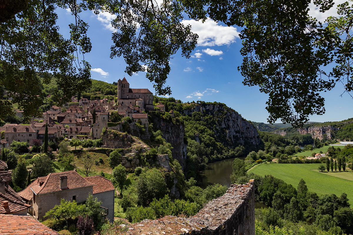

Ça semble mieux, mais
- l'image n'a toujours pas ses exifs (hormis ceux que tu donnes) : c'est un peu comme si tu donnais une recette de cuisine avec une partie des ingrédients et pas les petits détails qui permettent de réussir ou pas le plat.
- ça manque un peu de netteté : peut être un problème de réduction.
- pour mémoire on essaie toujours d'avoir une vitesse supérieure à l'inverse de la focale. Si tu es à 200mm, 1/200s est une limite basse risquée... Tu peux a minima la doubler en doublant les ISO : ISO 800 sur un 6D, ça passe sans risque

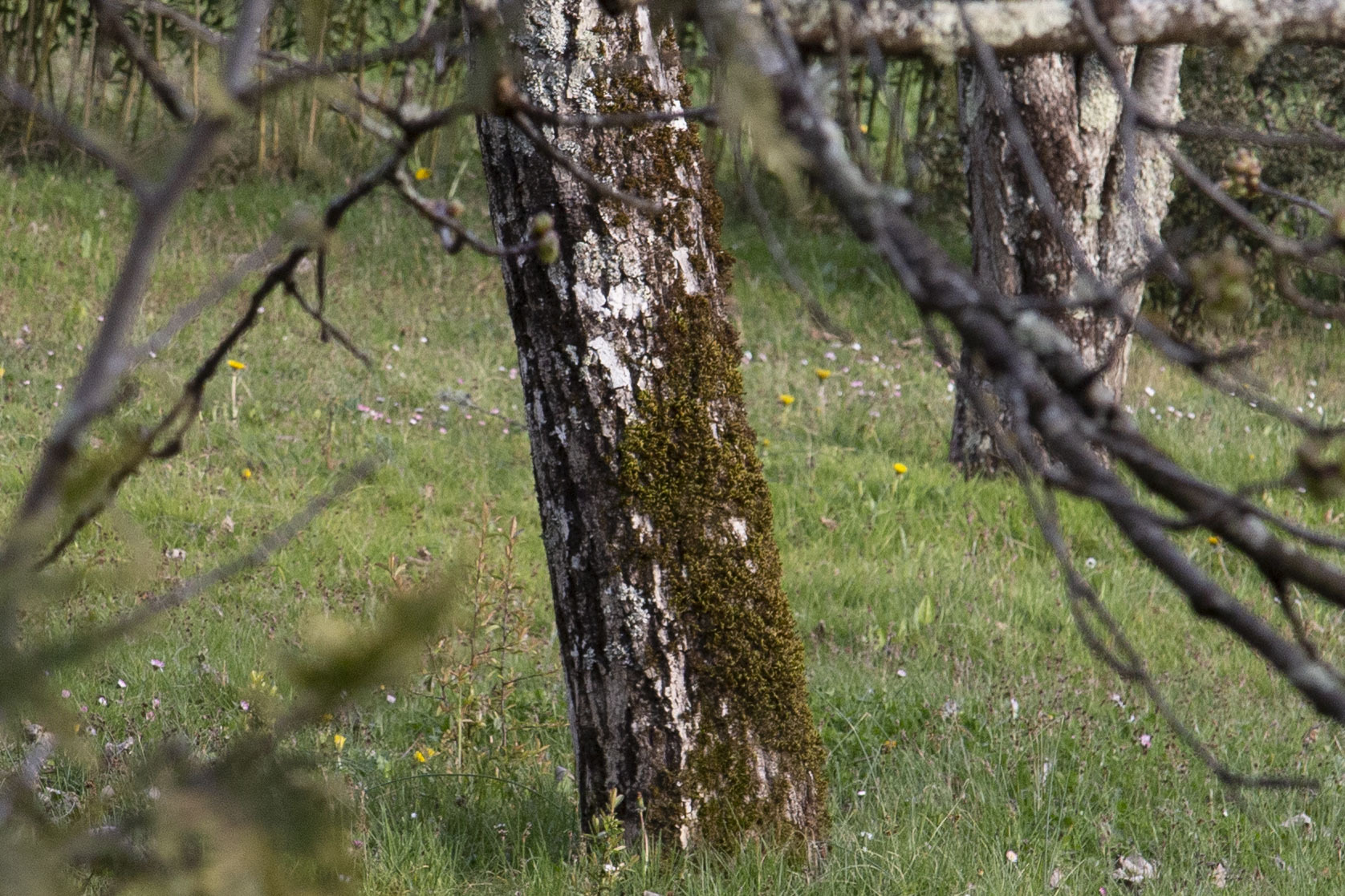

C'est un peu mieux mais pas terrible, la première des photos de fleur a une zone nette et bien nette.
définition de ta photo de tronc 352ko 1257x838
Donc pour moi il y a un Pb soit de bougé ou de front focus ou d'objectif mais cela je n'y crois pas trop(voir la photo de fleur. avec une zone nette
Je te propose deux tests :
pour le bougé tu reprends le tronc d'arbre à 1/1000s ,
pour le front focus , tu prends 3 boites de conserve tu les poses à 3 m de toi en les espaçant de 5cm chacune en profondeur (2.95m, 3m 3.05m), vitesse 1/500 mini et tu fais la map sur celle du milieu. tu refais le même exercice en les espaçant de 10 cm et map sur celle du milieu , ensuite 20 cm
on va voir ou se situe la zone nette pas rapport à ta map

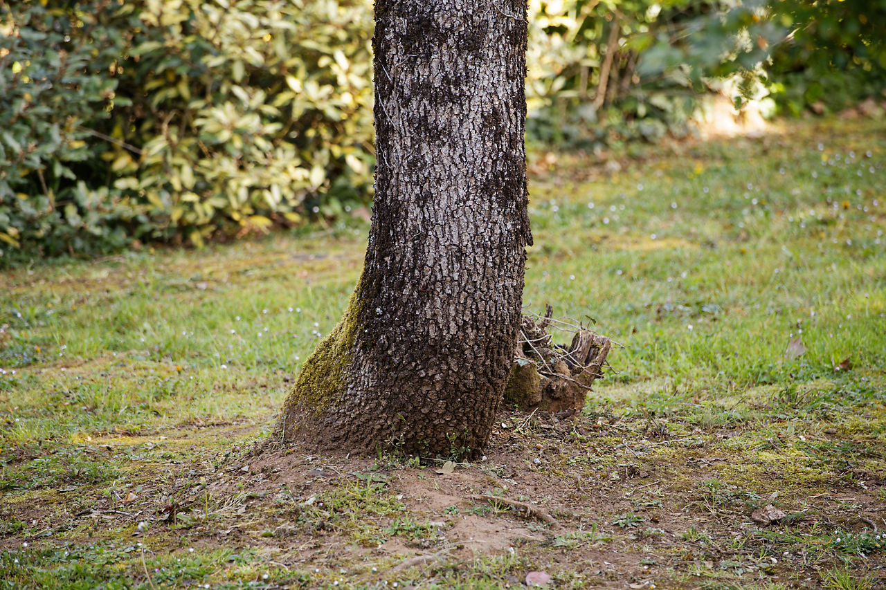

Les boites de conserve c'est nickel celle du milieu est bien nette, donc l'objectif sait faire des photos nettes et la map, pas de pb de front focus
Le tronc d'arbre c'est encore moyen, pas un pb de bougé vu la vitesse, pourquoi ? je réfléchis ,
on progresse
a quelle distance le tronc d'arbre et les conserves ?

Le tronc n'est pas mal. Tu en aurais un avec moins d'éléments, moins de détails ?

En effet le tronc d'arbre c'est bien flou.. avec des EXIF pareil c'est étonnant.
Soit du back/front focus ou alors l'objectif n'est pas hyper qualitatif mais vu le prix j'irais plus vers cette hypothèse.

La dernière a une sensation de mieux mais comme le grossissement est moins fort. Pour comparer, il faudrait faire la même photo à 105mm avec le 24-105 et le 70-300 avec les mêmes réglages
Des suggestions sans obligation.
A 16m c'est un peu moins net qu'à 5m, essaye le tronc d'arbre à 5m à 200mm. Pour le tronc d'arbre tu n'aurais pas fait un crop ?
Il faudrait peut être regarder comme le suggère Fabien comment tu exportes tes photos . Quand je regarde tes exports au niveau taille , cela va de 200ko à plus d'un 2Mo de 1200p à 5400p
On a droit à 500ko et 1280p
Tu shootes en jpeg ou raw, quel logiciel utilises tu pour redimensionner la photo ?

J'ai regardé avec les logiciels DPP4 et DXO4, mes traitements ci-dessous sont avec DXO4
La map sur le tronc d'arbre partie basse, il est net RAS, si on fait un crop (gros recadrage) de 50%, là c'est limite donc la vitesse 1/200 un poil juste

Le paysage, la màp est sur le rocher à droite le l'église. C'est net pour cette distance malgré que tu es fermé au dessus de f16, tu commences à perdre de la netteté (diffraction) donc plutôt f11 maxi et le deuxième point c'est la brume de chaleur et les fortes lumière.
mon réglage avec la correction optique du logiciel
contraste +20
Hautes lumières -10
- EXIF: Canon ( EOS 6D) | 24mm | 1/160s | f/16 | ISO 400
et enfin dernière version avec un traitement punchy

T'as pas une botte de paille ou de foin pour juger, ce sera plus facile !
Plus il y a de détails (grand nombre de fleur sur fond non uniforme ici), plus ça demande de la place. Le site est limité à 500ko par photo, celle ci est déjà à 600ko, et avec cette dimension, ça va être difficile de descendre plus bas. Qui plus est le jaune est un ennemi du détail, une horreur à gérer.
Bref mets une belle boîte de pâtes au soleil, fais ta Map, sur pied avec l'AF, quand c'est net passe le focus en manuel pour ne plus toucher le point, fais divers shoot à diverses ouvertures (PO, f7 et f11 par exemple, donc sans fermer le diaph à fond) et mets les raw.
Le tout en mode av, ISO 100 ou 200.
Ah oui, le paquet de pâtes, faut qu'il remplisse la majeure partie de l'image

C'est très difficile de juger sur une image réduite à 1200x800, tu peux mettre un lien avec l'image en pleine définition ?

Pour moi aussi: pas de problème de netteté particulier...

je l'ai prise sur un pied au 50 mm ! donc je suis d'accord . mais je viens d'apprendre que le jaune était l'ennemi du détail .!!!! et j'avoue ne pas avoir pensé au paquet de pâte pour mes essais ...............
mon objectif : ta photo du 27/03 je la trouve extraordinaire de netteté prise sur pied je suppose avec une 1/45s , ce genre de photo me fait douter de mon matos ! mais c vraisemblablement le bonhomme .

Merci Jean-Mi pour le crop.
Pour moi aussi du coup ainsi présenté c'est net.
On notera que les exifs permettent cette netteté sans ambiguïté (vitesse supérieure aux limites habituelles et limitant également le flou du sujet en cas de vent), ouverture correcte permettant d'obtenir une grande profondeur de champ, ISO faible pour limiter le bruit numérique.
Ce n'était pas le cas sur de précédentes propositions...
Le traitement (réduction de l'image pour affichage sur le forum) est également correctement réalisé ce qui permet d'apprécier la qualité optique de l'objectif et le bon travail du boîtier.
Reste à en faire systématiquement autant à chaque prise et à chaque traitement
