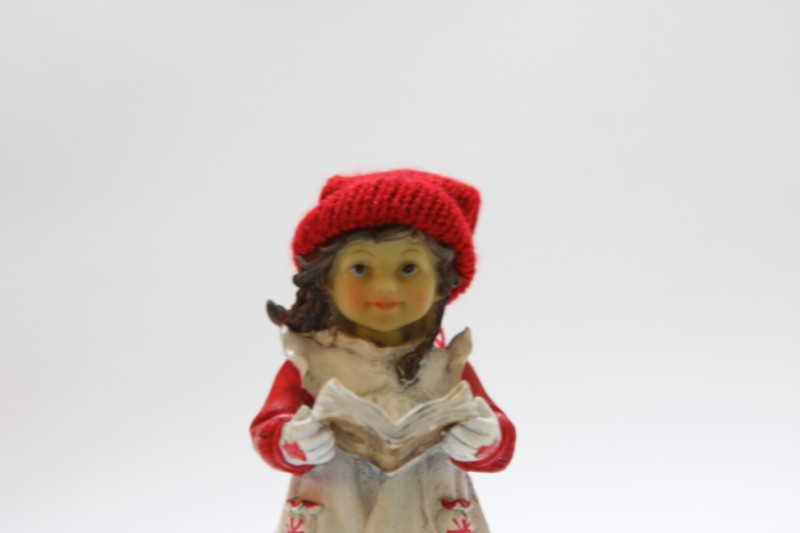

    la voici enfin cette photo
    • EXIF: Canon ( EOS 40D) | 60mm | 1/125s | f/5 | ISO 1600

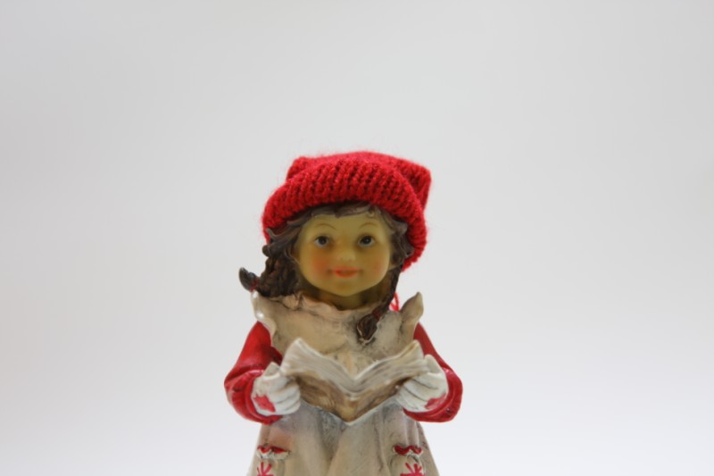

    j'ai pas bien compris les chiffres que tu me demande, j'envois donc les photos
    en espérant que ça ira
    merci
    • EXIF: Canon ( EOS 40D) | 105mm | 1.6s | f/4 | ISO 100
    • EXIF: Canon ( EOS 40D) | 105mm | 0.6s | f/5 | ISO 400
    • EXIF: Canon ( EOS 40D) | 105mm | 0.5s | f/6.3 | ISO 800
    • EXIF: Canon ( EOS 40D) | 105mm | 1/2.5s | f/8 | ISO 1600

    Pour voir si ton 40D réagit à la lumière il ne faut pas bouger les iso.
    A+

    Es tu bien en mode Av ? es tu bien sur un seul collimateur ? appui doucement et passe par la position demi course pour laisser le temps à ton AF de faire le boulot. Le flou avec la fermeture du dipahragme n'est pas logique.

    Tu peux faire le test maintenant si tu veux car je ne suis pas couché et demain je bosse et je ne serai pas dispo. STP fais bien attention à être sur le collimateur central sinon la MAP va se balader.

    Sur trépied OK. Mais à main levée, vu les temps d'exposition il n'est pas possible de faire une photo bien nette.
